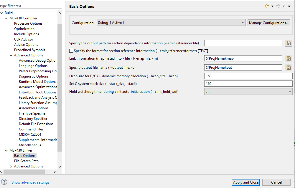

MSP430F149+CC1101,在接受信号时偶尔会出现内存溢出现象,请问怎样来解决?
Other Parts Discussed in Thread: CC1101
程序结构是,CC1101空中唤醒模式,主程序LPM3模式,CC1101接受到信号产生中断1,唤醒MSP430,在主程序中进行信号接受处理,接受完毕后再次休眠,CC1101有在定时器中定时校准频率,现在出现的问题是,大部分时间程序运行很正常,但是在运行几天以后,偶尔在接受信号以后,程序里的全局变量数据错乱,这几个全局变量是写在FLASH中的,发生错乱以后,再从FLASH中重新读出数据,数据是正确的,判断错乱应该是内存溢出导致,请问有没有什么方法可以解决这个溢出问题?
