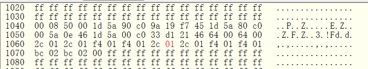

现在我做了一款产品,使用的是TI的MSP430F2131作为主控MCU,出现了在flash中写入64个字节的固定数组时,内存区的数据在写的时候MEMORY内的数据不对或者出现上电后进行重新读写相同的数据到flash后,数据会变。后面换一块MCU后,发现不会出现这种情况。
上面是要写的数据:
上面是写数据的代码:
flash:
写数据的时候已经上锁了,但是内存区的数据还是会改变,如红色的01;按道理说上锁之后这部分的内存是不会有变化的。
在后面样机更换一个新的MCU后就没有这种情况发生,所以我得出的结论是MCU坏了。但是现在的问题是要找到会是什么原因导致MCU损坏,到底是MCU的质量问题还是由于本身样机的问题导致的。希望大神能够帮忙分析和指点@

    问题样机越来越多,刚刚又有一台之前能正常工作,在老化过程中又出现这种问题。就是在正常运行一段时间后,我写到flash中的功能性校准参数被更改了,导致我后面显示出来的数据不正常。按道理来说我进行读写操作之后,相关的内存区已经被LOCK了,但是在正常运行中这个内存区的数据莫名的更改了!不知道是不是MCU的性能问题还是什么问题。
    下面是我的信心读写的程序;
    /*将信息写入信息区FLASH*/
    void SaveSysPara(void)
    UINT8 *Point;
    UINT8 i;
    ParaRW.Item.Shift1 = Sensor.Shift[CH1];
    ParaRW.Item.Shift2 = Sensor.Shift[CH2];
    DisableInterrupt();
    Point = (void *)0x1040; // Initialize Flash pointer
    FCTL3 = FWKEY; // Clear Lock bit
    FCTL1 = FWKEY + ERASE;//+EEI; // Set Erase bit, allow
    *Point = 0; // Dummy write to erase Flash seg
    FCTL1 = FWKEY + WRT;
    for(i=0;i<PARA_SIZE;i++)
    *Point++ = ParaRW.Array[i];
    FCTL1 = FWKEY; // Clear WRT bit
    FCTL3 = FWKEY + LOCK; // Set LOCK bit
    EnableInterrupt();
