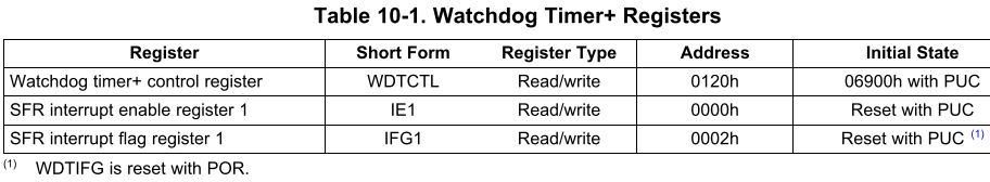

如果是复位后执行,看手册如图:
中断使能在PUC后是复位的
当然,这个问题是可以通过小程序来检验出来的吧?例如检验PUC后会变化的寄存器有无变化并通过IO口指示出来。
