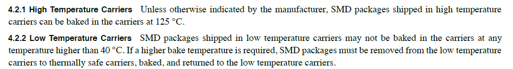

我采用了MSP430F5528IRGCT,现有一批IC开封后没有在期限内消耗,需要烘烤。我查阅了JEDEC标准后发现载带有高低温载带的区分,具体内容如下:
我想咨询MSP430F5528IRGCT采用的是高温载带还是低温载带?载带可以耐受几度的烘烤条件?
