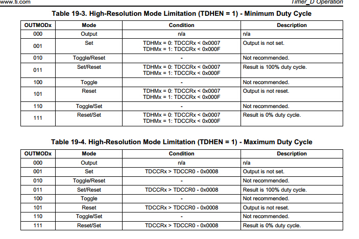

  • 我也遇到同样的问题:
          使用F5132的TimerD做高精度的PWM输出,使用Freerunning/regulator 模式,TimerD的时钟频率为256M,CCR0 = 255,当CCR1 <16 or CCR1 > 247时,PWM波无输出,怎么解决的?????
  •   Hi-res对CCRx的值是有限制的,即PWM波不可能到达100% 或 0%,只能无限接近
