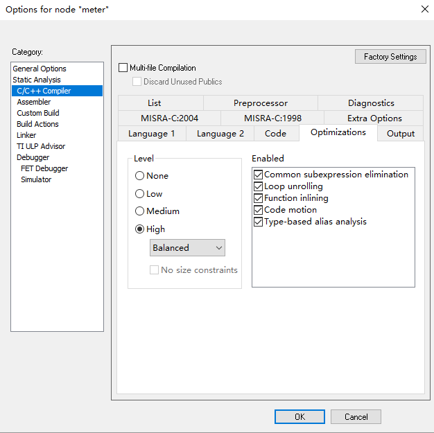

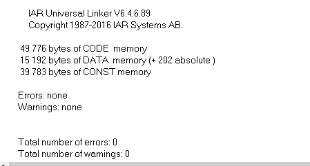

首先是使用低优化等级:

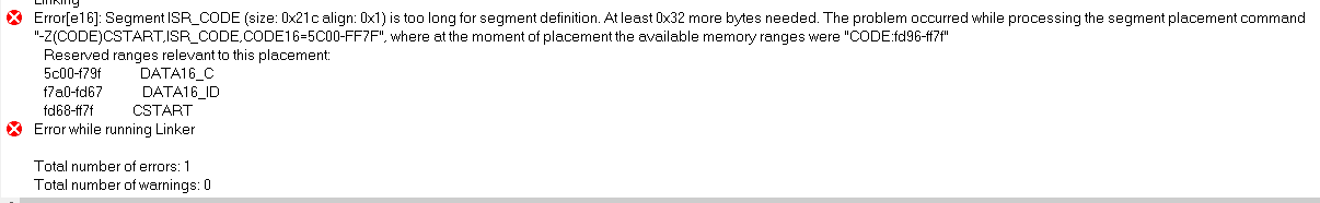

下面是使用高优化等级
请大家帮忙看看,是哪里出现问题了?感谢各位指教。

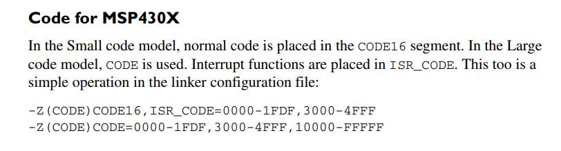

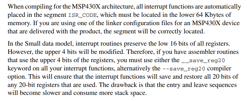

错误提示里说了,段ISR_CODE太长了。
你是不是使用的大数组,或者很多变量?
您可以看一下 内的说明
