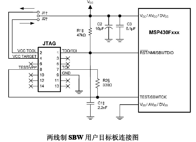

我手里有几个老版本的仿真器,具体型号是MSP430 USB Debug-Interface LSD-FET430UIF,不知道用它是否能通过SBW方式调试MSP430F5529。已经做了一个MSP430F5529的电路板,调试环境是CCS,调试无法进行!提示:Error connecting to the target : Unknown device
