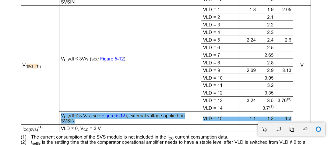

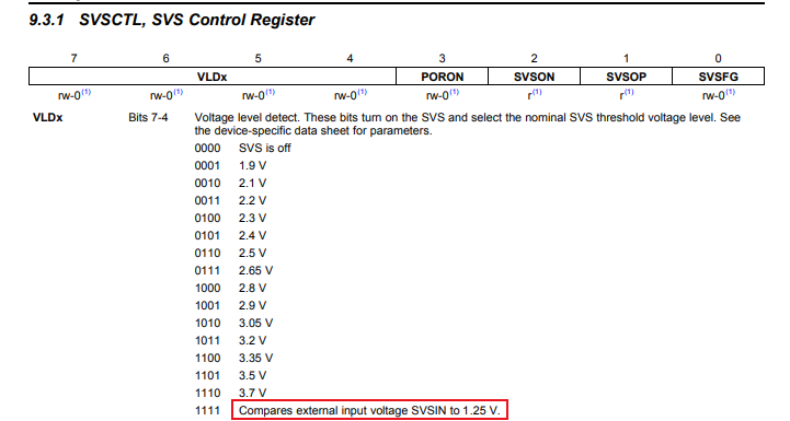

由于需要配置低电压工作状态,在SVS设置中,VLD有个设置看不懂,1.2这个是哪个的电压值?
