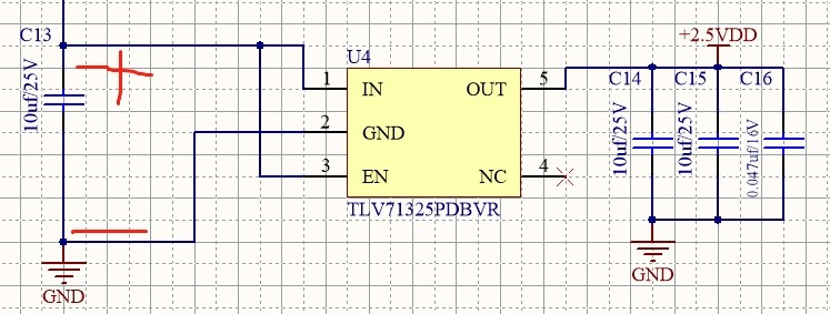

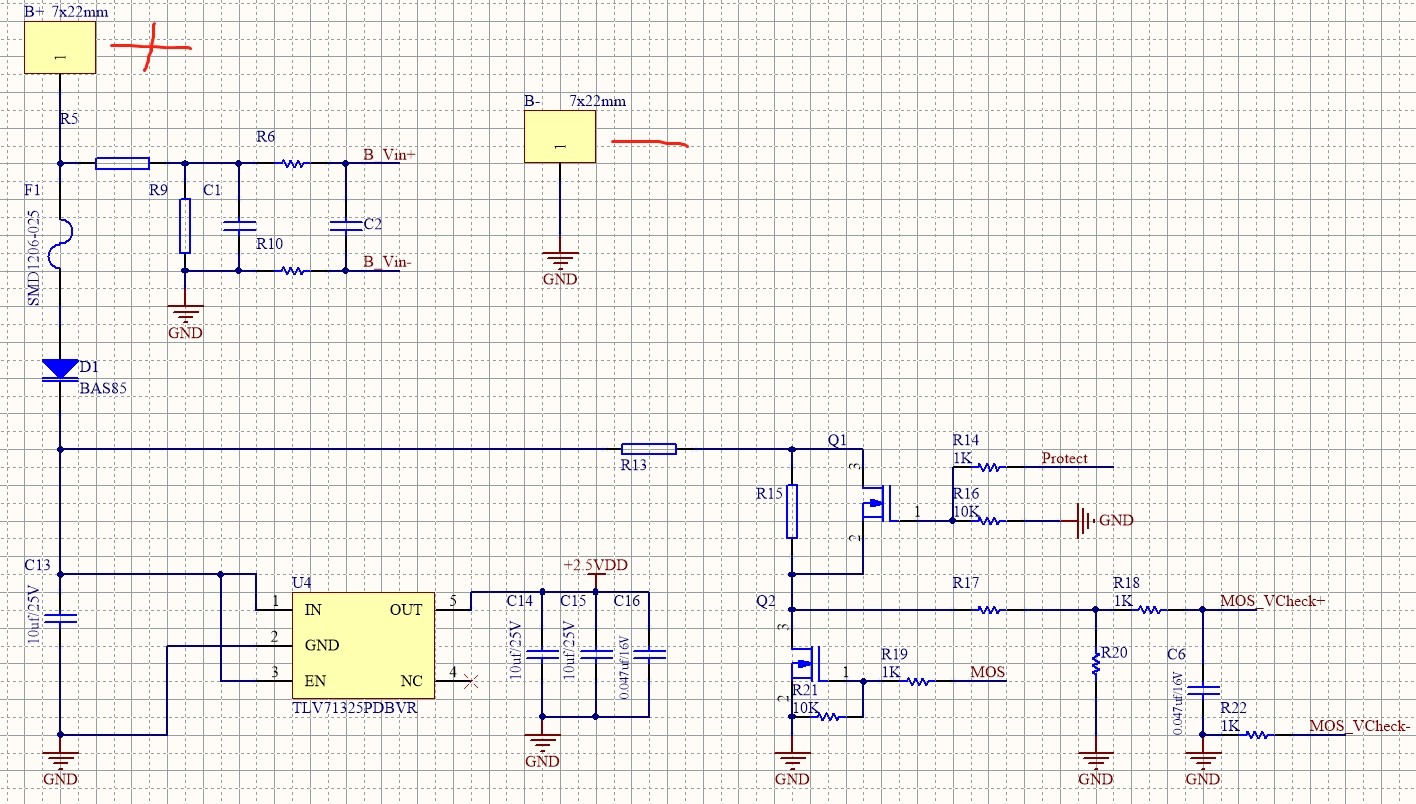

目前对MCU-MSP430的工作电压区间做了如下实验,发现一个较为奇怪的离散现象;
详细情况如下:
1、输入电源直接接到C13,MCU-MSP430的临界工作电压在 1.7989V~1.8077V之间。
这个电压是测量C16电容得到的。
2、但是输入电源接在B+,B-,MCU-MSP430的临界工作电压在 1.8622V-1.8768V之间。
这个电压是测量C16电容得到的。
以上参数均是同一块板子测得,请问这两种情况下临界工作点为何相差近70mV?
