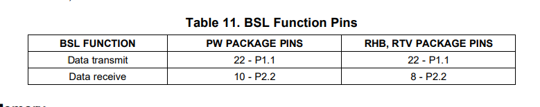

Dears,
请问MSP430F2132的BSL管脚到底是P1.1 P1.2还是使用UART接口作为BSL?数据手册上面的描述不太清晰,多谢!
如果确认是P1.1 P1.2那就将这两个IO作为BSL引出,如果用UART就将P3.4 P3.5引出,是哪一个?

具体可以参考
http://www.ti.com.cn/cn/lit/ug/zhcu022b/zhcu022b.pdf
的 4.1.3 Target Connector (Devices With Test Pin)
