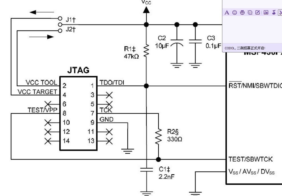

使用USB口仿真器 FET430 UIF对MSP430G2513进行SBW下载时出现一个错误提示。
Fatal error: Could not find device (or device not supported) Session aborted!
编程软件为IAR5.50软件编写,用仿真器SBW仿真出现这个错误提示。这是什么原因造成的啊?
电路连接参考附件里的连接
