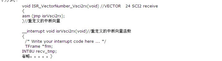

MSP430芯片内有有固有的BSL升级程序,但是目前我们想自己来做这个程序。就是通过串口传送数据把传送的数据固定在FLASH的某个地方,等串口数据全部接收完毕,然后校验正确,置升级标志,重启芯片。在FLASH中再写一段升级代码,然后程序上电时先跑到复位中断向量,然后复位中断向量指向升级程序,运行升级程序发现有升级标志,则把主程序擦除,然后把FLASH中串口下载的数据再搬移到主程序里,搬移完毕升级标志置0,再次上电进升级程序发现没有升级标志,进入主程序升级完毕。如果不重新定义中断向量可能因为主程序的修改导致中断向量指向错误。升级代码需要在FLASH中保护起来永远不被擦除。
1.如何重定义和映射中断向量?下面是我们以前用的芯片的一个方法,ISR_VectorNumber_Vsci2rx是默认的中断向量,isrVsci2rx是重定义和映射的中断向量,有多少个中断向量我们就写多少个重定义映射函数,把所有的重定义映射函数固定在FLASH的某个位置,__interrupt void isrVsci2rx(void)写在应用程序里,这样进中断以后中断向量默认指向重定义的中断向量isrVsci2rx,然后再执行相关的中断函数,这样芯片升级以后我们还把重定义的中断向量写在以前固定的FLASH位置,每个重定义中断函数只占2个字节,我想问下在TI的芯片上如何实现这种方式?
