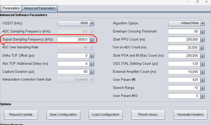

我用模块EVM430FR6043与GUI连接,版本USS_02_20_00_19。

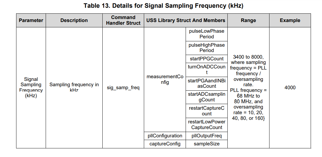

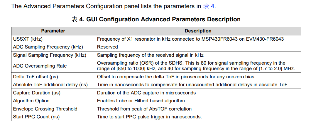

GUI上的configuration的advanced parameters中有signal sampling frequency(KHz)一项,该项只能设置为1000和2000,我查GUI的user guide中说明到最大可以设置到8000,请问这个怎么做。
另外在头文件中是可以直接改该项参数的,但我想利用GUI修改。
