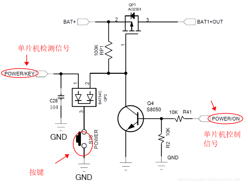

按键开关机芯片
请问是否有一款芯片,可以替代以上的分立器件?
这个电路作用是,按键开关机,并且可根据按键按下的时间长短不同,执行不同的操作
