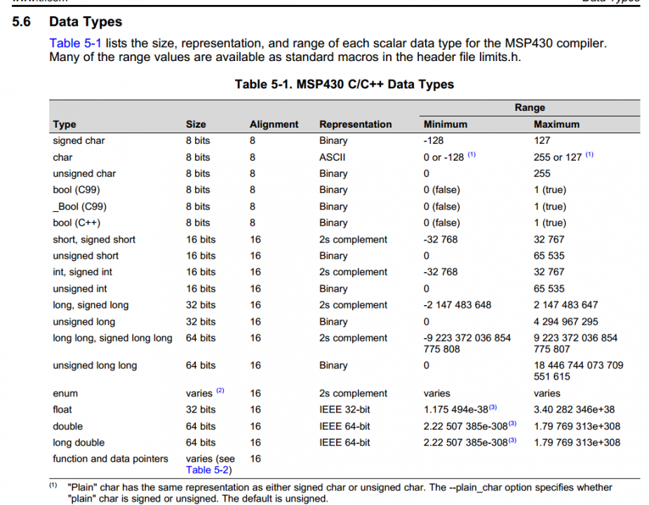

MSP430F6638 flash主储存区保存负数的问题
flash中保存带符号的整型数,将 -32768写入flash中,在flash对用位置查到保存的十六进制数为8000,但用将十六进制数8000准换成十进制数是32768,这是为何?如果要在flash中保存负数,该如何写入?负数应该占几个字节
