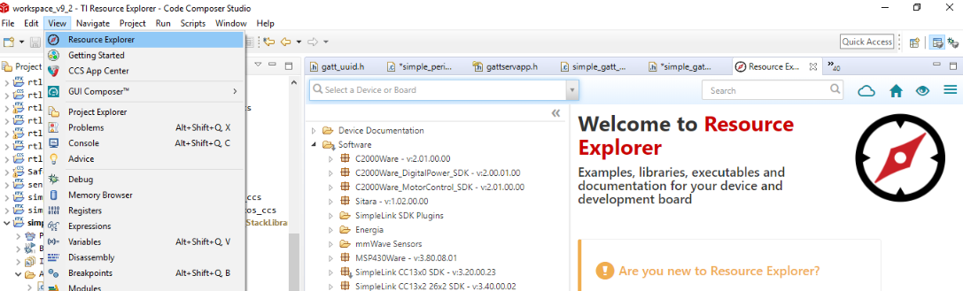

点击 View-->Resource Explorer 也找不到?我试了一一下,我的是可以找到的

问问题解决了。 下载最新的MAP430Ware的setup程序,安装在CCS9同一个目录:X:/ti/msp。启动CCS9,点击view-Resource Explorer 即可。
