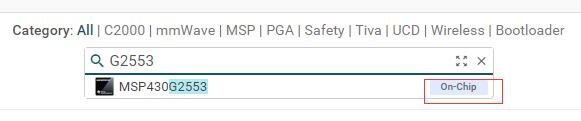

请问uniflash软件能不能支持G2553单片机的BSL下载呢?

  • uniflash支持G2553单片机使用BSL方式下载程序。
  • G2553只有一个选项

  • 经过测试,3.4版本的uniflash可以烧写msp430g2553,但是这个版本没有看到显示烧写方式。
