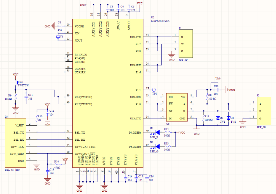

利用MSP-FET進debug,電流不足,無法正常動作,
當我利用外部電源供電,測量我的板子耗電不到10mA,
但是MSP-FET的datasheet說明可輸出100mA,
請問是我設定問題,還是有什麼辦法可以解決,
謝謝

Syu Guo Syuan 说:利用MSP-FET進debug,電流不足,無法正常動作,
请问你您调试的是TI的开发板还是自制板?能否给出相关型号或其他具体情况?
在http://www.ti.com/lit/ug/slau647n/slau647n.pdf 也有关于输出电流的相关说明
If the target board has a capacitor on the VCC line with a capacity of more than 10 µF, it may cause an inrush current during capacitor charging that may exceed 60 mA. In this case, the current should be limited by the design of the target board, or an external power supply should be used.
Syu Guo Syuan 说:當我利用外部電源供電,測量我的板子耗電不到10mA
当使用外部电源供电时,MSP-FET是否可以正常debug?
