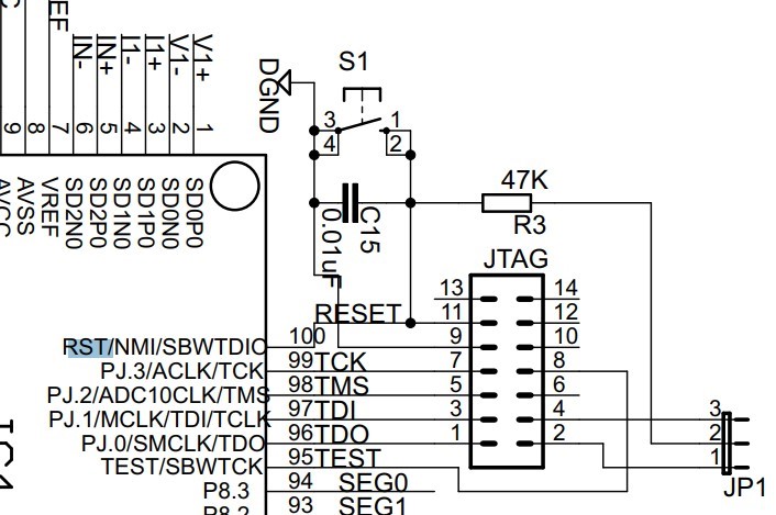

MSP430f6736中电阻接地,RST管脚长期被拉低,芯片正常工作,这样的工作方式有何影响?
Other Parts Discussed in Thread: MSP430F6736
MSP具有内部RC延迟,可在掉电电路检测到VCC存在之后,将MSP保持复位状态一定时间。
标准的复位IC电路中,外部电容C是可选的-只是为了提高抗噪能力。但是外部电阻R(一般为47K)是必不可少的。
