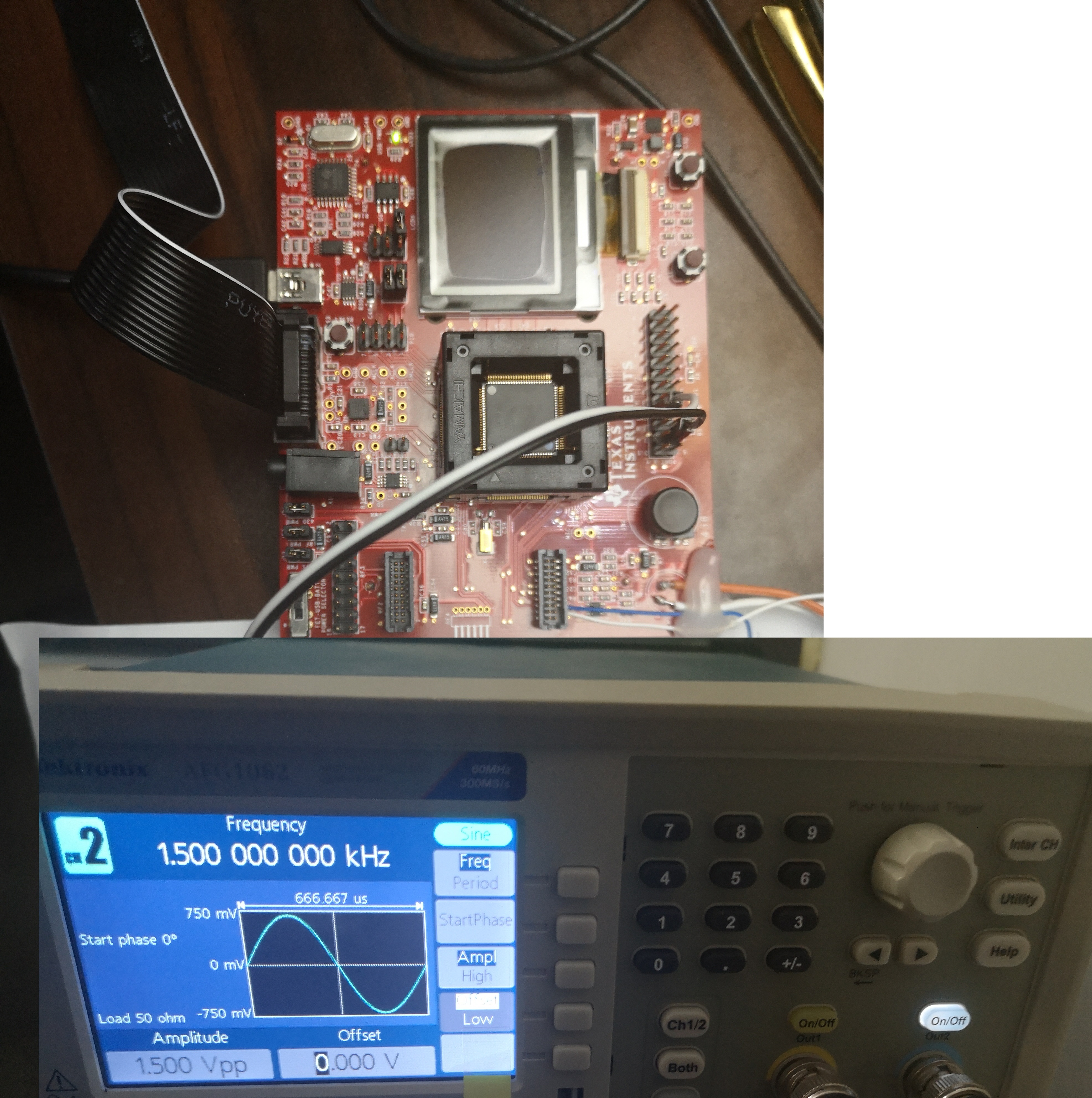

     我们购买了M430F5438A几套开发板,希望进行FFT的开发!
    我们将正弦信号接入开发板的P6.7端口,幅值1.2V.
    驱动程序主要的修改如下:

    更新一下,我们采用恒定的正弦信号(频率:1500HZ;幅值MAX=2.24V, 幅值MIN=190mV)
    可以达到0x7ff以上(0.5AVcc)吧?
    我们更关注的是输出数值,还是应当将幅值向上调一些?

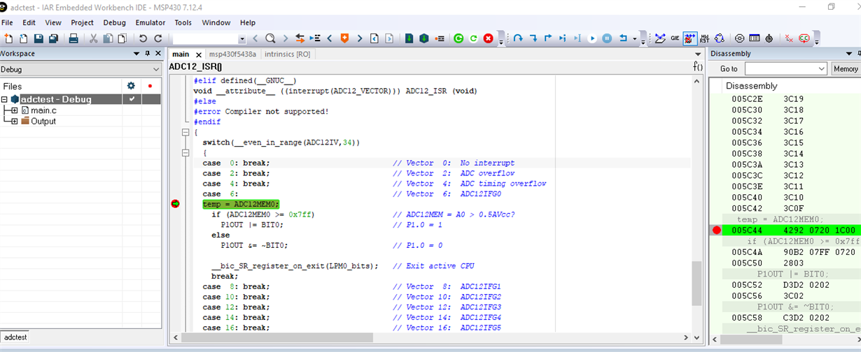

  • P6SEL |= 0x80; // P6.0 change to P6.7
    我试了一下,是可以进入中断服务程序的

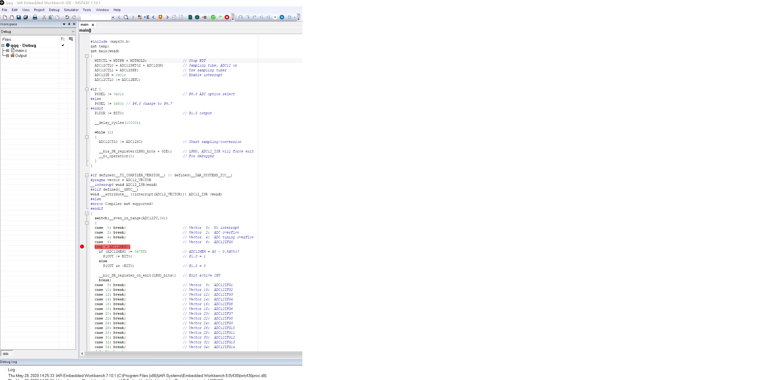

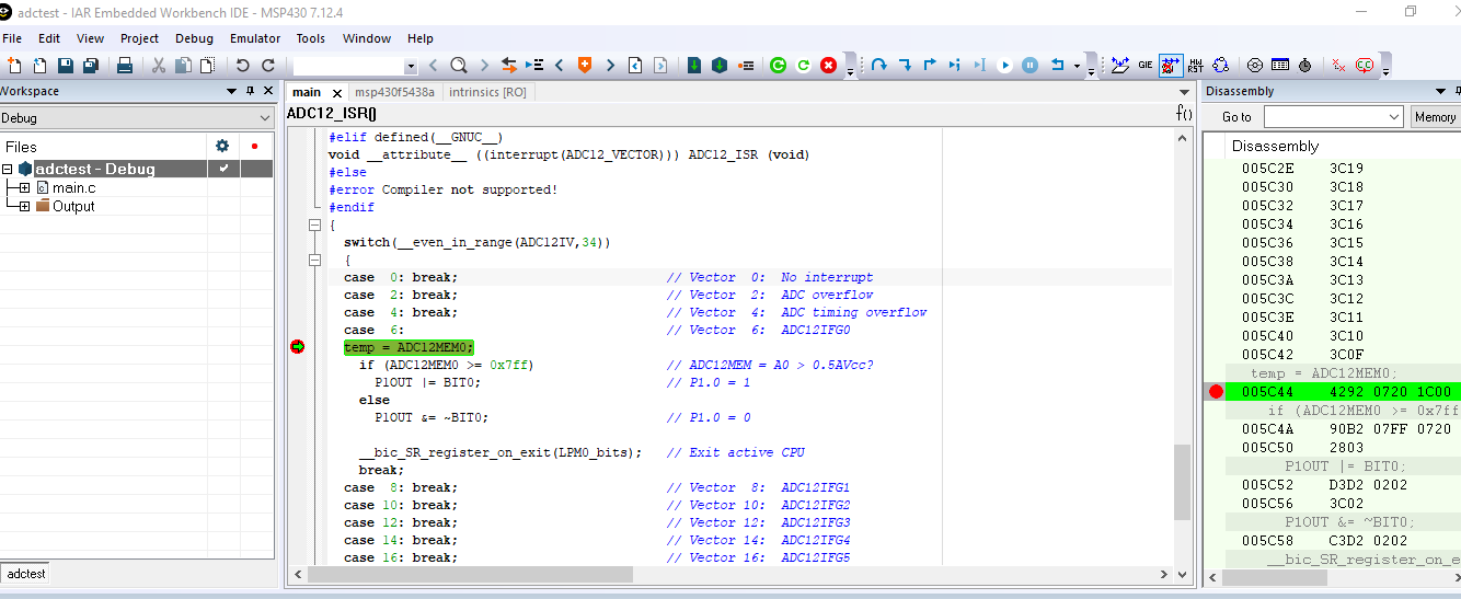

  • 抱歉!
    仍然没有结果!请参考截图

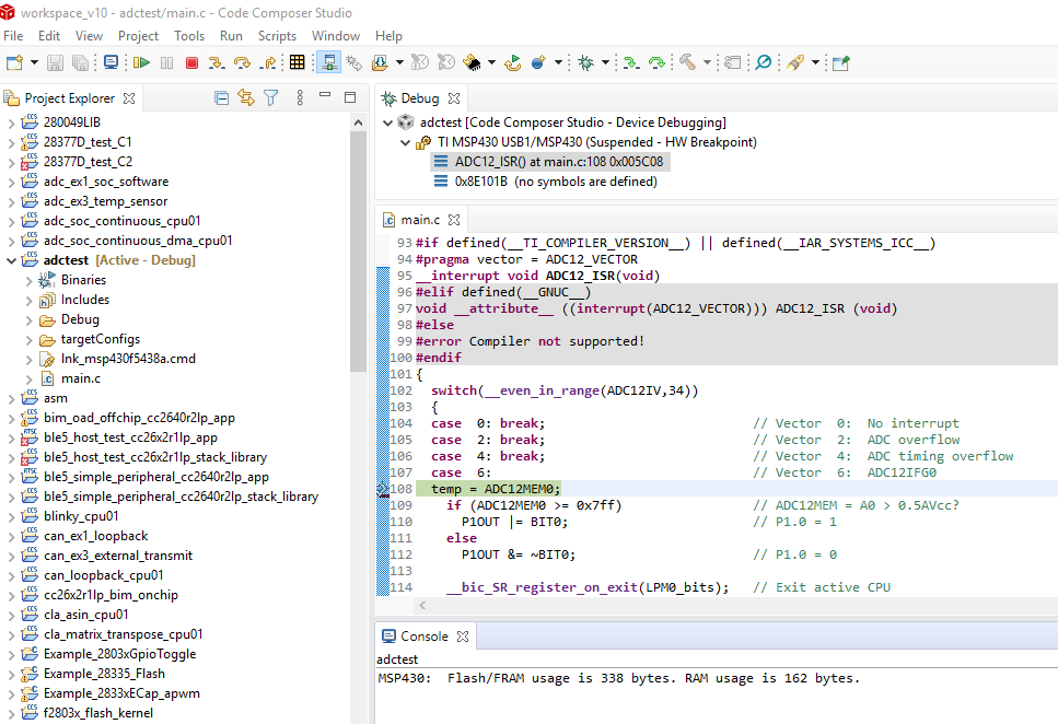

  • 我是使用CCS 10试的,0-2V的正弦波,代码如下

  • 谢谢!

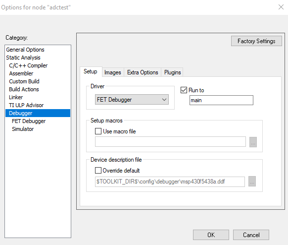

    请参考我们的环境!
  • 我等下用IAR测试一下
  • 强烈建议使用TI免费的CCS,  请查看您下面的设置
