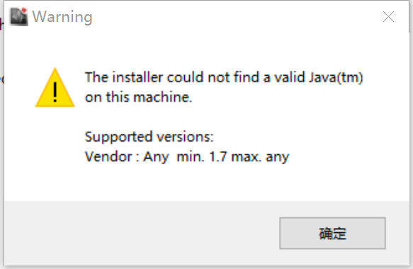

我购买了TI的EVM430-FR6043开发板,在官网下载MSP430 MCU 超声波感应设计中心时,出现了问题,软件无法安装,如下图所示,想知道如何解决,还有软件是否正确?

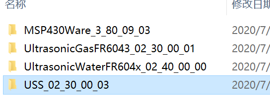

user6010022 说:如果测试我自己的换能器,还是需要安装ccs的对吧
是的,若是需要修改代码并在线调试的话,需要下载CCS
https://software-dl.ti.com/ccs/esd/documents/ccs_downloads.html

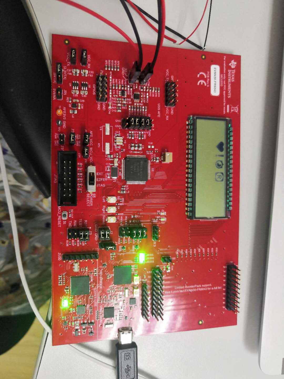

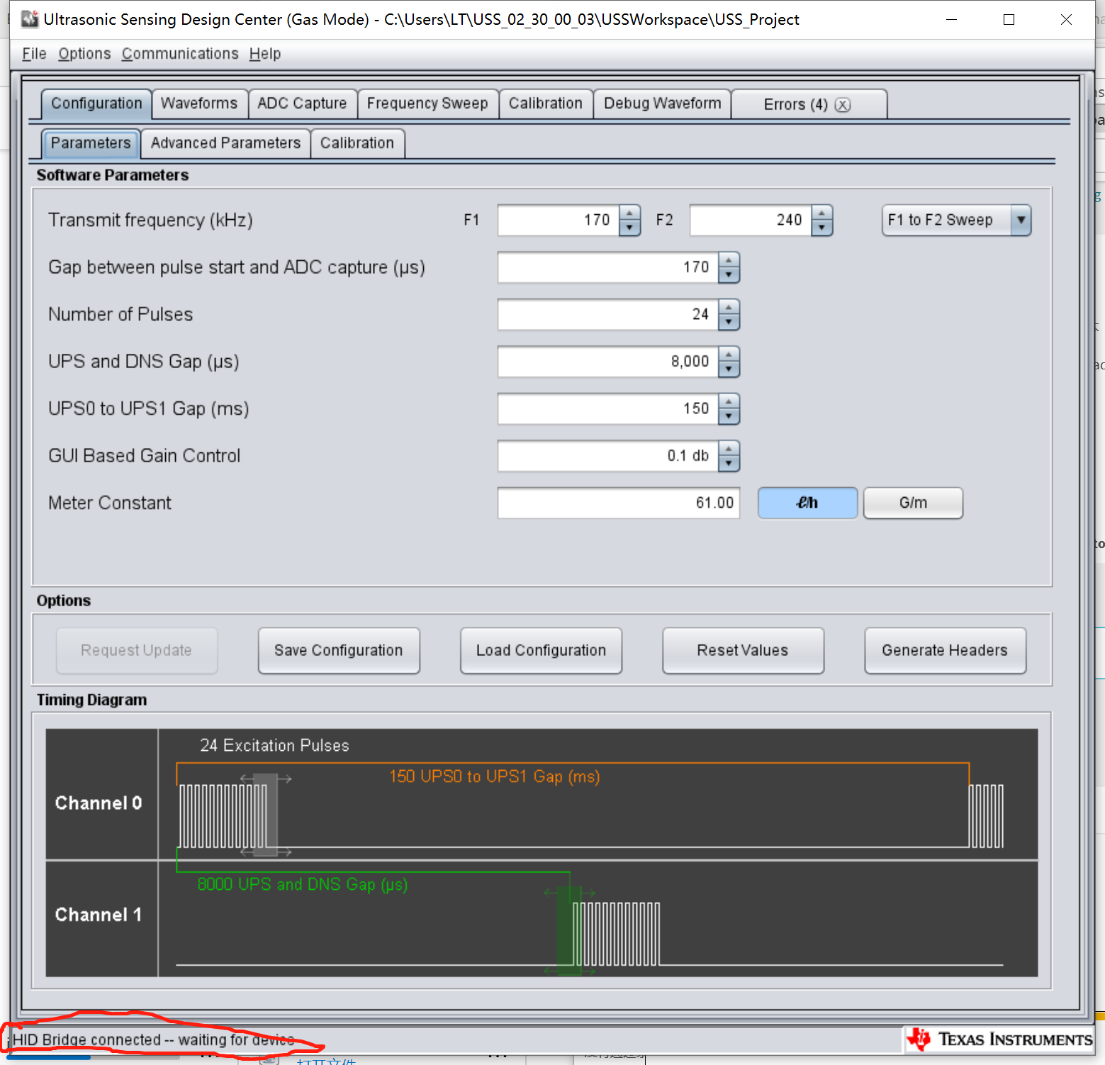

您现在S5的power选择应该放在中间,因为没有接JTAG,而是使用片上的EZFET
你好,我使用EZFET也不可以,只能选择外接电源才可以使用,如何解决这个问题
