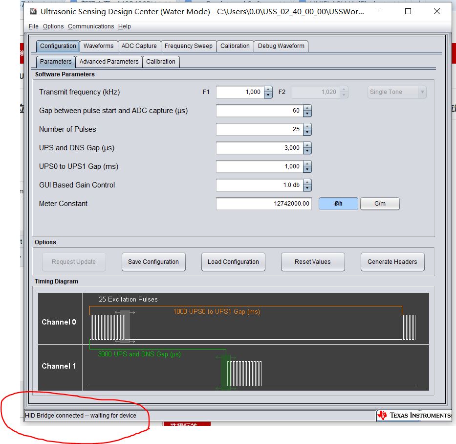

MSP430FR6047EVM_USS_Water_Demo_LPM_02_40_00_00.txt这个程序烧进去就连不上上位机了。但是USSLib_GUI_Demo__01_40_00_01.txt这个程序可以连上。
用USSLib_GUI_Demo__01_40_00_01.txt这个连上之后 设置advanced para 会返回未知的错误,错误码是255.

MSP430FR6047EVM_USS_Water_Demo_LPM_02_40_00_00.txt 这个是指在低功耗模式下使用的例程
您现在开发板是否连接换能器了?板子的LED是如何显示的?
将USB线从PC连接到EVM,并验证LED D201(电源正常)是否点亮并且EVM上的LED D202(HID枚举)闪烁。
默认跳线是如下设置,您可以对照一下

之前客户的解决办法,您可以看一下
https://e2e.ti.com/support/microcontrollers/msp430/f/166/t/651384
您好,
您在下栽进去程序后,参数就显示的和上图一样了吗? 水表的默认参数应该是1MHz换能器。
请使用这个程序:
