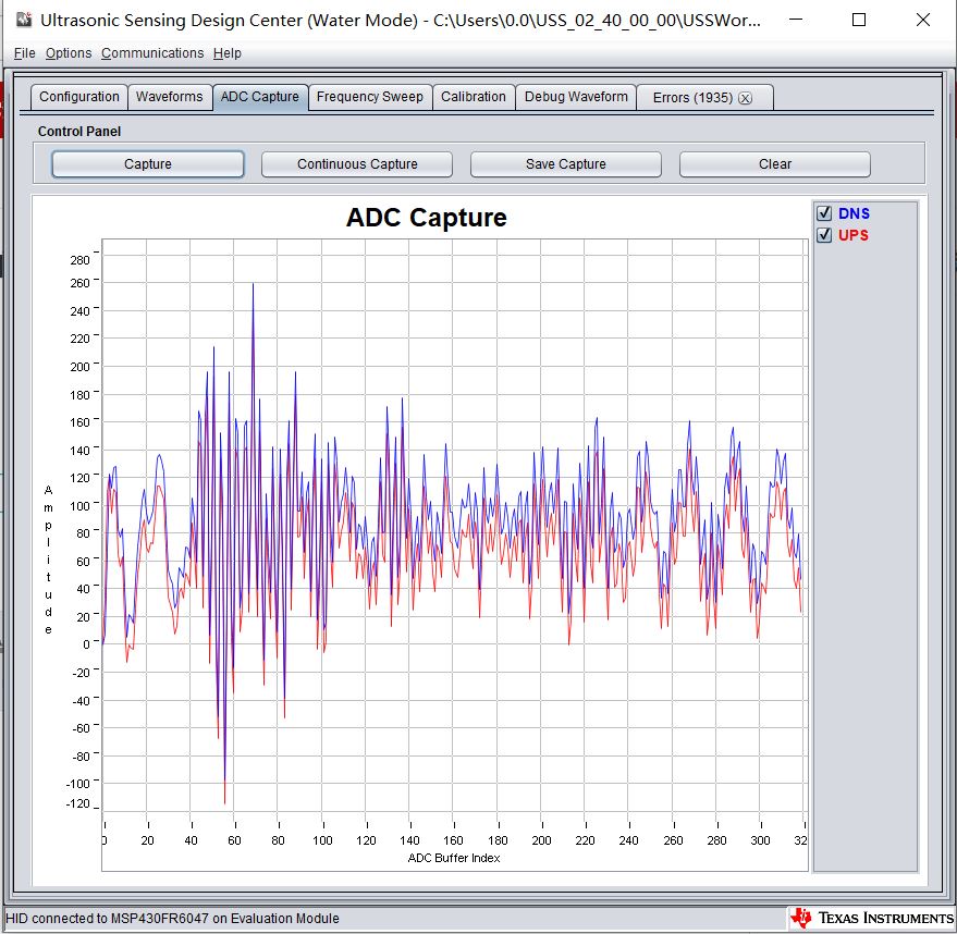

msp430fr6047 有低频滤波吗
如下图:
回波有很大的低频成分,造成波形很难看,测量跳动也很大。怎么才能把这个低频滤掉呢。我用的换能器是2MHz的。
  • 您好,
    USS模块内部集成了信号调理电路,同时我们内部算法也会对原始数据进行处理。您这个波形看起来是参数配置不合理造成的,可以检查下以下配置:
    • 激励频率是否是换能器的最佳工作频率点,可以使用GUI中的频率扫频功能测试一下。
    • 换能器的增益Gain是否合适,看起来换能器并没有完全起振,起振后GUI中的数据应该在1000左右才正常。
    • 2MHz换能器需要设置成8MHz的ADC采样频率,默认是4MHz,您需要手动改一下:Advanced Parameters -> Signal Sample Frequency(KHz)。
    • 请检查以下参数配置中的UPS to DNS Gap是否和换能器放的距离匹配,需要保证能够在ADC采样周期内抓取到换能器的回波。
    • Advanced Parameters -> Capture Duration(us)这个是配置ADC采样宽度的,可以先适当增大ADC采样宽度,结合上一项中的UPS to DNS Gap快速采集到超声的回波信号。
    综上,请尝试修改这些参数进行测试,您这个波形看起来是换能器和参数配置不合理。
