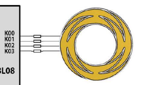

目前我预想的方案类似如下图所示,用FPC铜箔作为电容电极,检测电容变化; 如用MSP430FR263能够实现,在硬件设计上应该有哪些注意点(比如检测线路上的PCB铜箔连接点过孔数量、位置要求)? 有没参考例程?

1 圆环按键的话,请您参考一下CAPTIVATE-PHONE
https://www.ti.com.cn/tool/cn/CAPTIVATE-PHONE
您可以在上面的页面内下载Hardware Design Files,获取相关的硬件设计资料

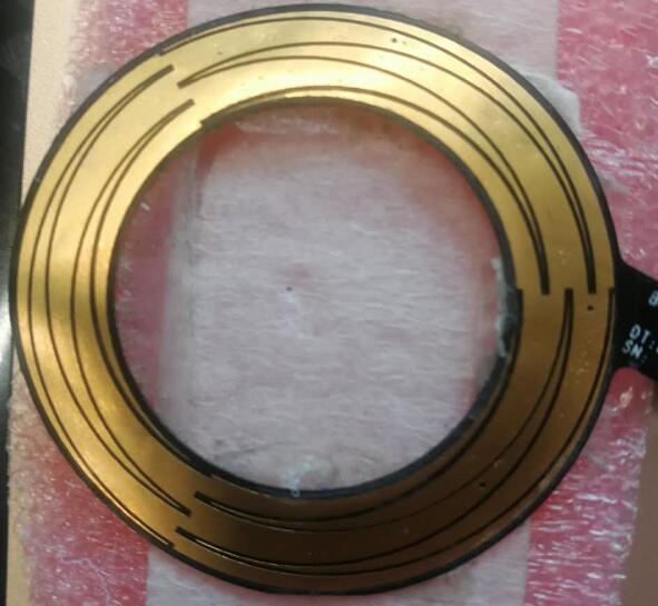

你好,目前圆环形电容触控,调试中遇到了些问题,
一是 触控不灵敏,并且当在FPC铜箔上覆盖粘贴一个厚度不超过0.5mm的透明PVC塑料片时,触控操作完全无响应;
二是 调试过程中也存在一些异常现象,如下举例示例;
硬件设计上,采用CAP2.1 ,CAP2.3,CAP3.1管脚3个通道 做为FPC板端电容检测输入,通过J4 连接器连接到 FPC板,FPC 参考TI的设计,如下图所示

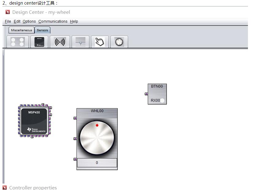

软件调试方面,采用的 design center设计工具:
Fu Chen 说:一是 触控不灵敏,并且当在FPC铜箔上覆盖粘贴一个厚度不超过0.5mm的透明PVC塑料片时,触控操作完全无响应;
覆盖层是电容式触摸传感器设计中非常重要的部分,会影响整体性能。推荐的覆盖层厚度范围是1到3mm。覆盖材料必须是非导电的,例如塑料或玻璃
设计时的相关注意事项请您参考

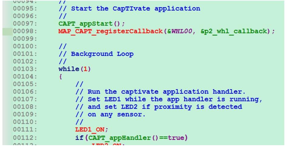

1、刚开始测试的时候正常,但是触摸滑动了20次,或者更多(不固定)之后,停止触摸,也会一直进入到MAP_CAPT_registerCallback所注册的回调函数p2_whl_callback中。即一直有检测到触摸信号。
2、出现异常时,会一直进入断点Line74。为什么没有触摸了,还会检测到触摸信号而进入到p2_whl_callback里面。

1. 关于灵敏度太低的问题建议你按触控设计流程走一下。我看了一下代码。.ui16ConversionCount = 500,灵敏度太低的话可以调到990.
2. 关于异常问题:建议你将 .ui16TimeoutThreshold 设为 500。也就是500 x33ms后如何仍有触摸会触发校准。
