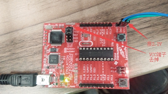

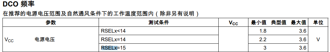

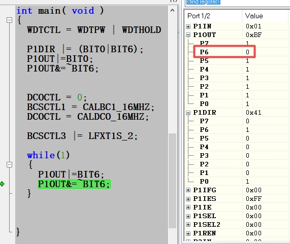

hi:
我是用MSP430G2553,当输入电压为2.2V的时候,使用DCO 16M,MCU工作不正常。
程序如下,单步调试,P1.6始终输出0,请大神支持一下。
