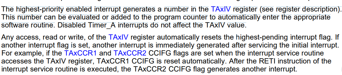

  • 我的意思是如果在某种极端情况下,计数器溢出中断和捕获中断只相差很短时间,比如只相差2us,这个时候如果mcu正处理其他中断比如串口通讯,这个时候TAIV 标志是捕获中断还是计数器溢出中断呢?因为这个值不是位标识,而是数值,这样是不是只有后面的中断有效?
  • 以MSP430F5529为例:
    17.2.6.2 TAxIV, Interrupt Vector Generator
    对TAIV寄存器的任何访问,读取或写入都将自动复位最高未决中断标志。
    另外17.2.6.2.1 TAxIV Software Example给出了例子
    建议您使用下面的方式
