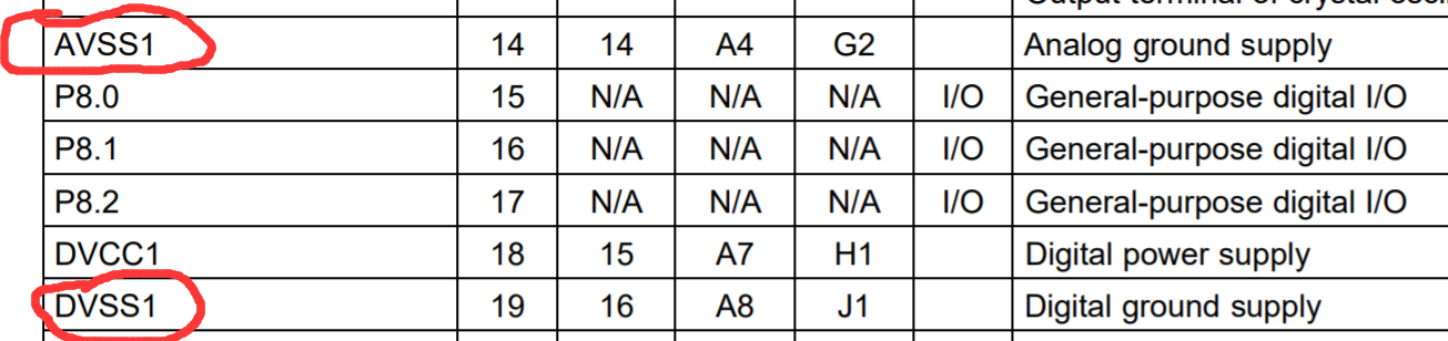

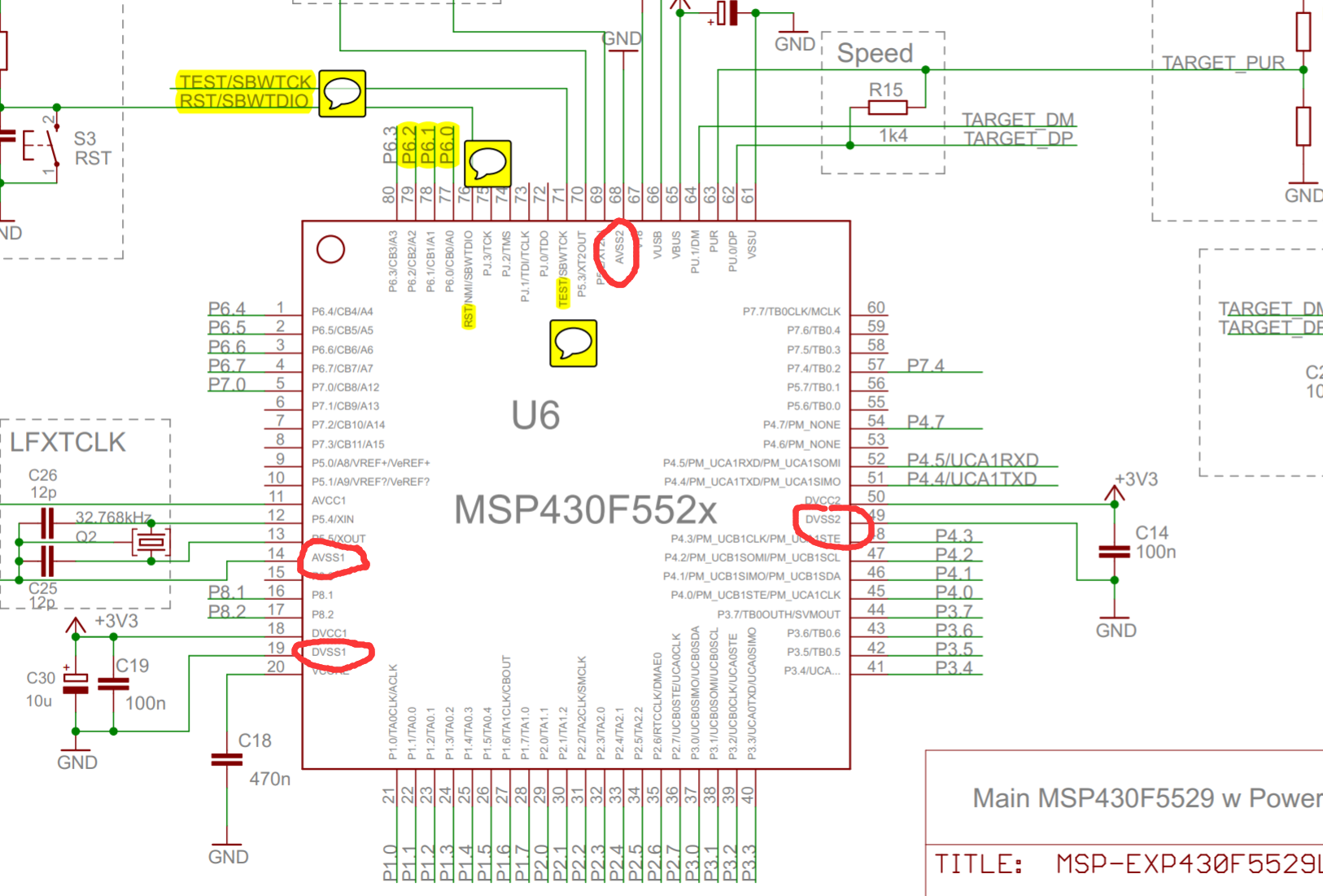

如图,MSP430F5529的数据手册上表明了AVSS与DVSS,但launch pad上将各个地全接在一起,我在设计5529的最小系统时需不需要区分AGND和DGND?希望各位专家给我解答

根据用户指南
1.6 Connection of Unused Pins
AGND和DGND是可以连接的
在模拟地和数字地之间接入反向并联的二极管对,以消除低于700mV的电压差。或者在模拟地和数字地之间接入一个0欧姆的电阻,以减少模拟地对数字地带来的噪声干扰。
一般的话,使用的是单点接地。印刷线路板上,要有多个返回地线,这些都会聚到回电源的那个接点上,就是所谓单点接地。所谓模拟地、数字地、大功率器件地开分,是指布线分开,而最后都汇集到这个接地点上来。
