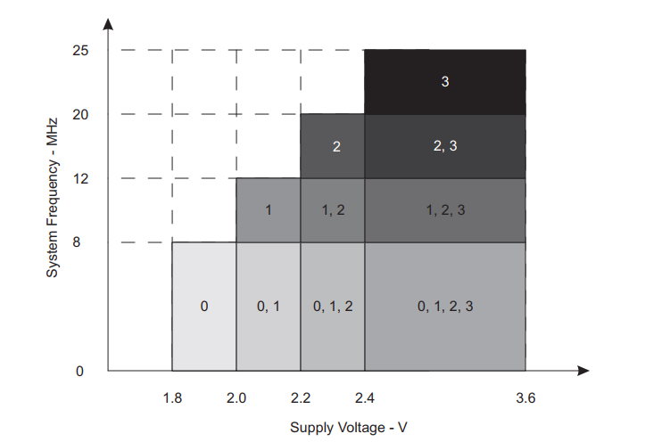

看手册过程中,对fSYS, VCORE, VDSYS, SVMH, and AUXxLVL 的配置说明有些疑问。

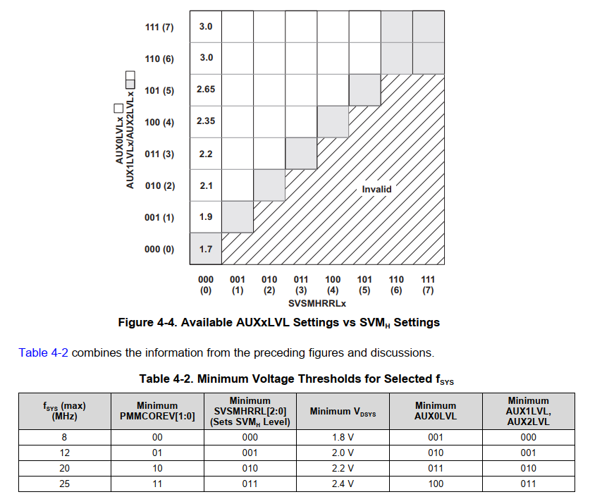

如第一张图,25M主频的时候,DVCC应该是需要大于2.4V的,而根据第二张图表来看,25M主频配置的SVSMHRRL是011level,即对应图中2.2V,那么我不明白的地方是:
1、如果在25M主频运行的情况下,如果SVMH的监测阈值2.2V已经低于该主频运行的最低DVCC要求 2.4V,那在切换电源之前,芯片已经无法在预定的频率下正常工作了,还有什么意义?
2、如果说第二张图中的电压值不是DVCC,而是VCORE,那又有个疑问:手册上说SVMH监测的是DVCC,VCORE是SVML监测的啊。
