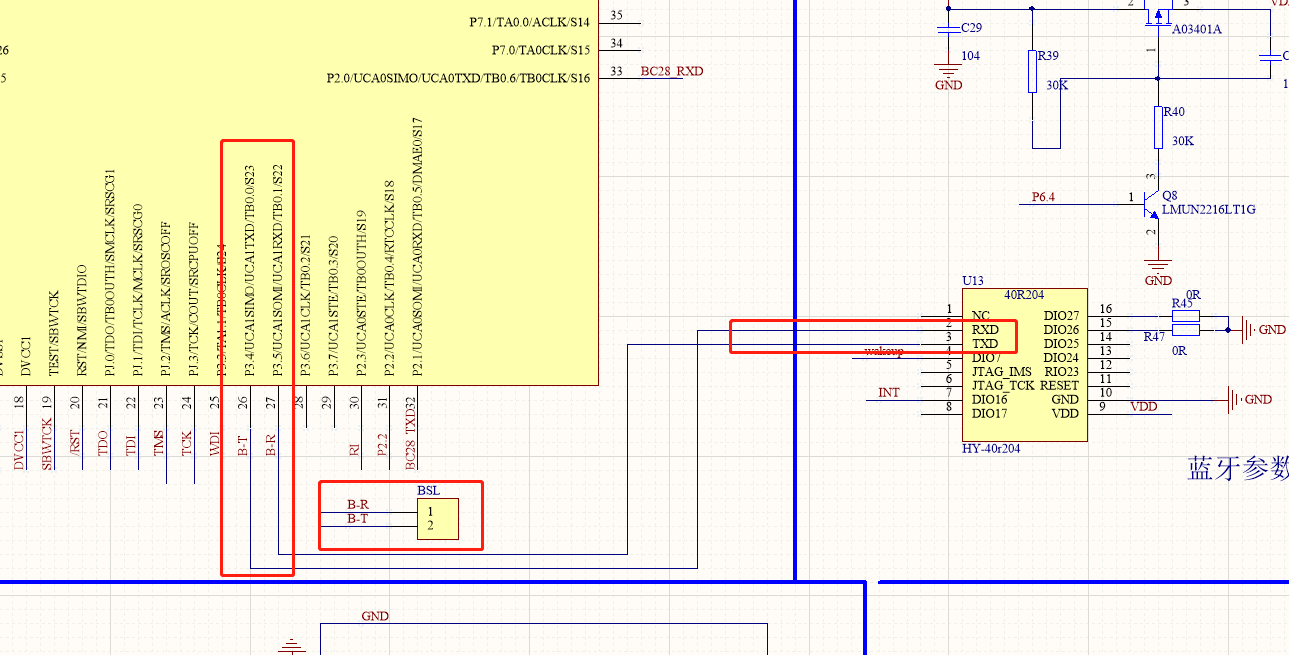

现在用的MSP430FR6972MCU,蓝牙用来一个串口,无线发送用一个串口,还有地方可以用来做BSL下载吗?MSP430FR6972 的P32 、P33 与 P64、P1能同时做串口使用吗
Other Parts Discussed in Thread: MSP430FR6972
user6473446 说:蓝牙用来一个串口,无线发送用一个串口
不使用蓝牙来进行无线发送?
user6473446 说:还有地方可以用来做BSL下载吗
可以尝试IO模拟BSL时序,更多信息您可以参考这个文档
user6473446 说:MSP430FR6972 的P32 、P33 与 P64、P1能同时做串口使用吗
不可以同时的
