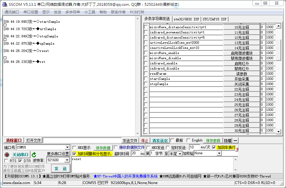

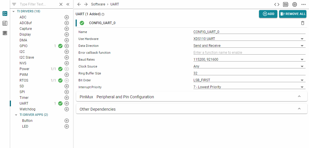

我在使用MSP432P401R红色评估板,simplelink_msp432p4_sdk_3_40_01_02例程中uartecho_MSP_EXP432P401R_freertos_ccs,在.syscfg文件中添加了串口波特率912600,同时在程序中,把串口参数改成921600。与上位机串口助手通信,结果如图。
鉴于表22-5中的最大“typical”波特率是460800波特,可以通过包括校验和或其他方法来验证无错误传输,然后重试来解决增加的错误率,但这会降低总体有效波特率。
