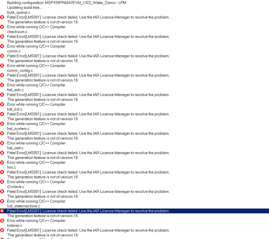

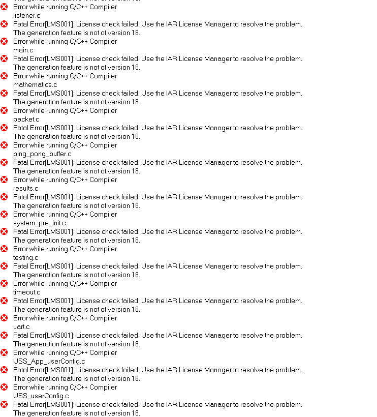

    4.我在网上下载的官方程序,为什么编译出错了,不清楚哪得原因
  • 您好,
    您这个报错时因为IAR没有License, 请购买IAR的license, 或者使用我们TI官方的IDE: Code Composer Studio(9.0版本后已经全部免费)
    您编译成功后,将程序下载到MUC中,使用我们的USS Deisgn Center就可以说实时看到ADC采集到的超声波的回波波形及计算出来的绝对飞行时间、相对飞行时间等。 同时也可以在Code中查看到。
