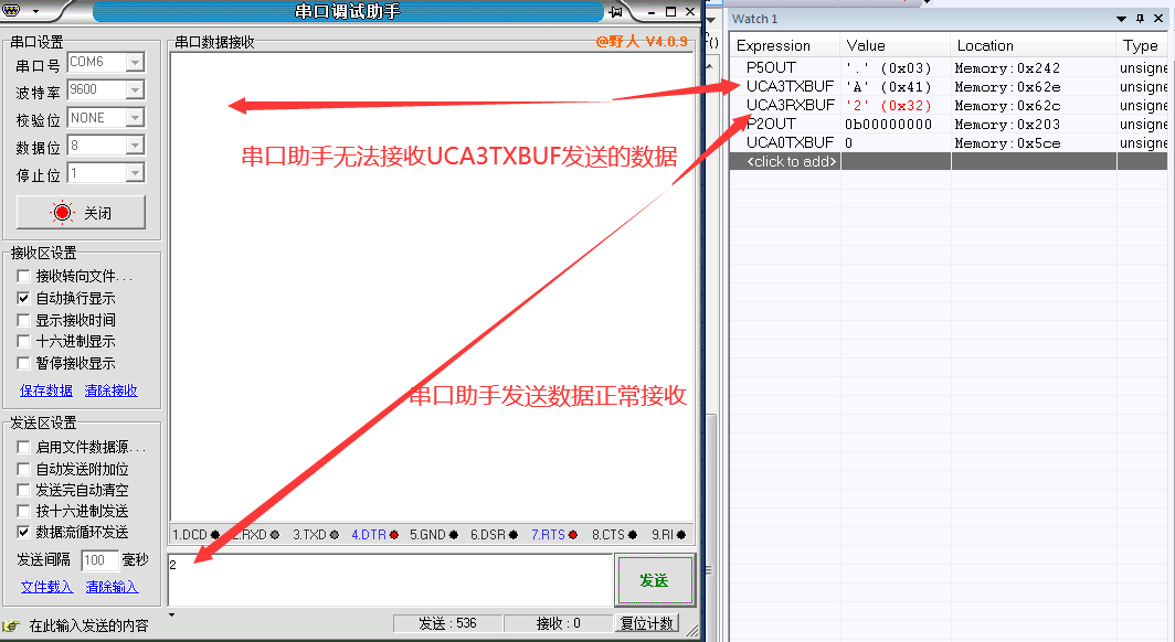

关于485通信问题,MSP430F6779
我通过电路板将端口接上MAX485后引出两条线,再经过USB转换器后连接PC,目前发送缓存器正常,能正确显示发送字符,但是通过串口助手无法显示。但奇怪的是是从PC上向单片机却能正确接收数据。我设置了中断函数,经过测试也发现无论是发送中断还是接收中断都能正确响应,就是PC的串口助手无法显示接收数据。
  • 请您现参考一下之前的帖子
    e2echina.ti.com/.../73152
    另外建议用示波器观察一下通信的情况,谢谢

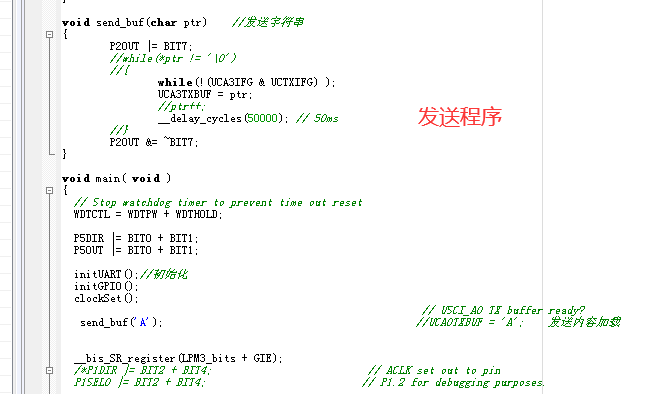

  • 您好!感谢您的帮助,按照您的提示,现在串口助手可以接收到MCU发送的消息了,但是一个问题就是消息只能在我单步调试的时候才可以收到,然而当全速运行时就收不到数据,我还特意增加了延时,效果还是这样,现在不知道问题出在哪里?还麻烦向您请教!
  • 您是在发送数据之后加的延时?
    建议将发送数据后 转入接收回应信号状态。接收方收到数据后,给一个回应信号。
    发送方接收到回应信号,如果是成功,就发下一个包,如果是失败,就按照客户自定义的规则重发或者进行错误处理。
  • 我是在发送数据后加的延时,通过参考您发送的链接,我修改了while(!(UCA3IFG&UCTXIFG));为while(UCA3STATW & UCBUSY) ;后程序可正常运行,问题是单步调试是UCTXIFG为1可以跳出循环,全速运行时UCTXIFG一直为0所以我选择直接不考虑这一位了,目前发送数据是正确的

    void send_buf(unsigned char *ptr)    //发送字符串
            P2OUT |= BIT7;   //485发出
    	while(*ptr != '\0')
                        UCA3TXBUF = *ptr++;
                        __delay_cycles(5000);   5ms延时
            P2OUT &= ~BIT7;   //485接收
