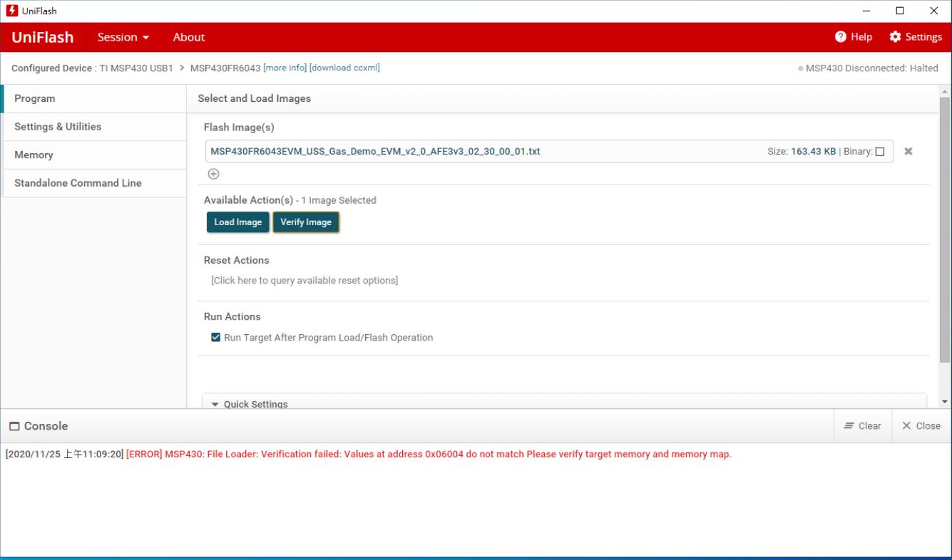

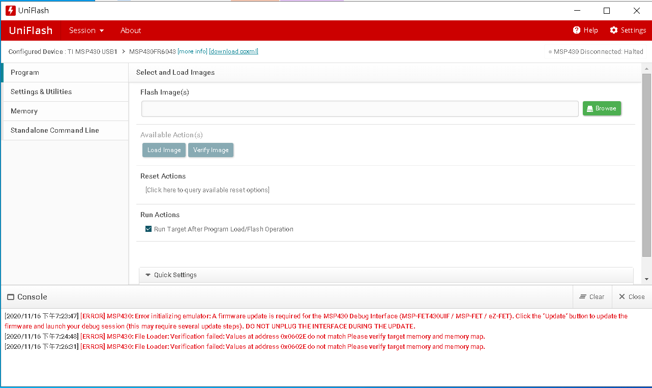

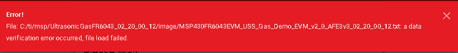

新購入EVM430-FR6043開發板,依UniFlash程序更新,出現下列訊息,無法更新。

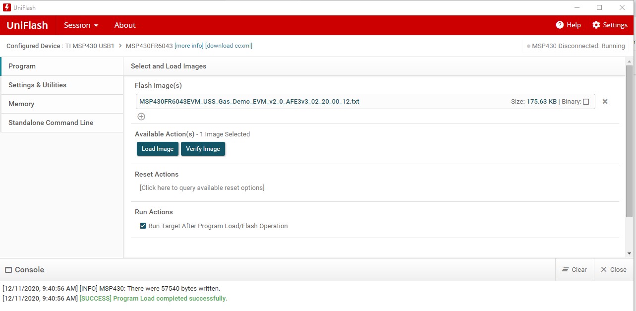

Hi Susan,
我們廠內沒有讀寫器可以讀取檔案,是否可以將板子寄給你,協助處理?或是台灣桃園地區有服務據點可以協助處理,謝謝。
Hi,Susan,

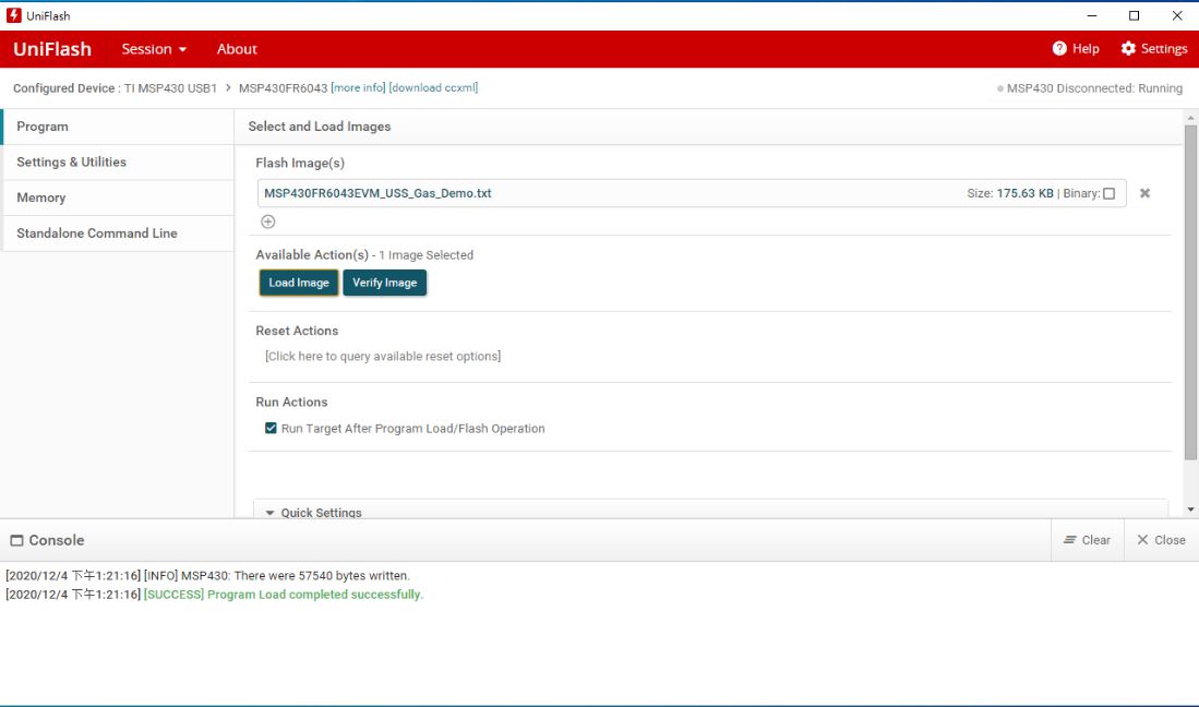

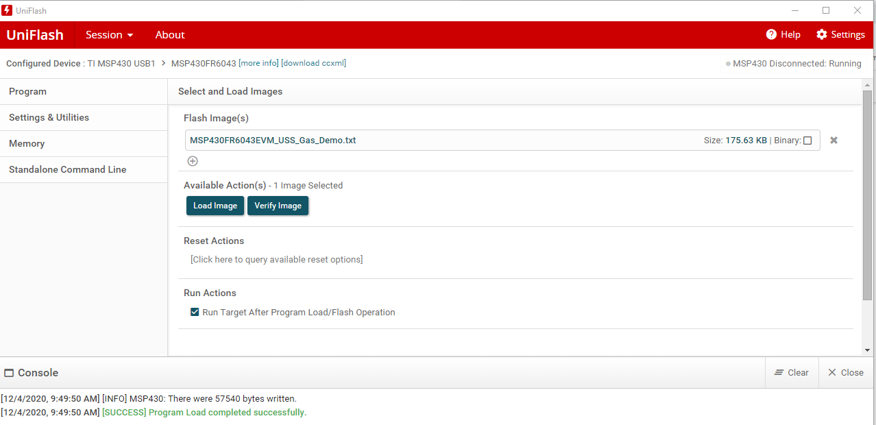

Ding Chang 说:原無法燒寫成功的txt,如附件提供。
我测试了一下,是可以烧录成功的,如下图
Ding Chang 说:請問同一台電腦使用不同EVM430-FR6043測試版時,測試結果會有不同嗎?
不会
Ding Chang 说:USS版本不同時,會影響測試結果?
不会
