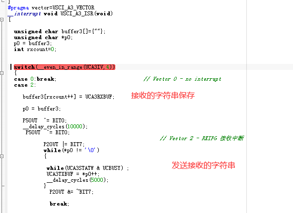

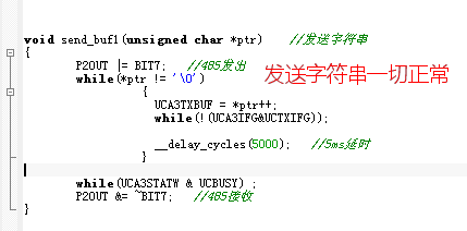

请问在MSP430F6779的UART通信中,UCAxRXBUF能接收的数据是多大,我在实验使用过程中,发现并不能完整接收返回的字符串,只能接收一半。

  • 您好,根据您提供的资料我发现了原因,是因为rxbuf里显示的都是最后一个字符。现在的问题是,我要接收一个完整的字符串信息,但是寄存器只能存下最后一个字符,那请问我该怎么办呢?多谢!
  • 请问您是和什么设备进行UART通信的?能否给出相关的程序?
    另外 请您参考下之前的类似帖子
    e2echina.ti.com/.../61954
  • 您好,我是和您提供的帖子采取几乎相同的方式,从串口助手向单片机发送字符串命令,我提高了波特率,发现还是不行。代码如下,不正确的地方麻烦您支持,多谢帮助了~

  • 您好!请问您用这个程序试过接收字符串吗?我已经按照老贴子的方法,提高了主频,改变提高了波特率,建立了数组缓存区,经过好久实验发现结果还是一样,用串口助手发送多个字符时还是只能接收单个最后一位,缓存数组保存的也只能是最后一位数据。调试了好久,还是无法发现问题,希望得到您的指导!
  • 而且您之前提供的老帖子好像也没有最终的解决方案
  • 看起来像是之前的传送的字符没有及时取走造成的。
    请参考下面帖子内的解决方式
    e2echina.ti.com/.../107588
  • 非常感谢您对我的帮助!为我提供了一个正确的方向!
  • 很高兴能帮到您!
