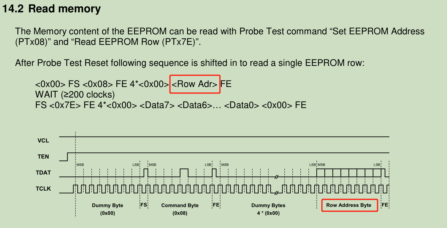

RF430F5155 Test interface有描述 读时序如下入,ROW Addr 是什么地址,该怎么设置?

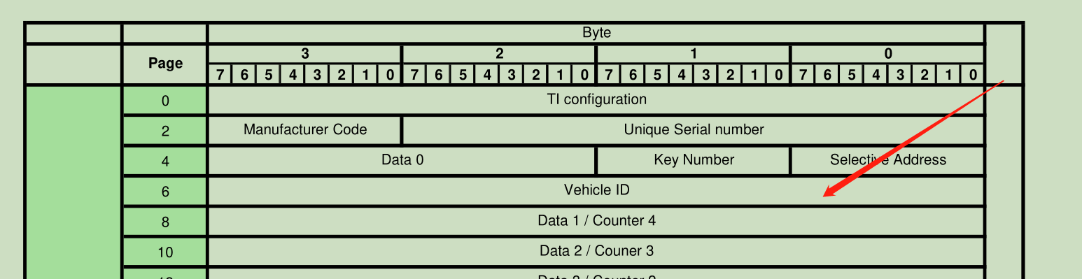

例如我要读 bank7 的 page6 怎么设置 ROW addr,谢谢!
感谢您对TI产品的关注!为更加有效地解决您的问题,我需要多一些时间查看这款芯片/由于问题比较复杂,我需要询问更了解这款芯片的TI资深工程师,再为您解答,一旦得到回复会立即回复给您。
