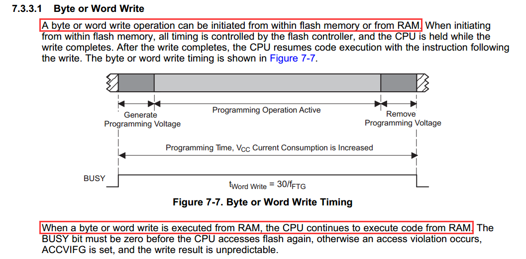

上图中的这段话可以在芯片手册《MSP430x2xx Family User's Guide 》第315页找到,关于这段话有以下疑问:
如何理解“从Flash中发起Flash的写操作,从RAM中发起的Flash写操作”?怎么算在Flash中发起,怎么算在RAM中发起?
希望在回复时,能结合通俗易懂的实际代码例子。
