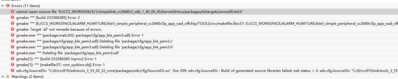

应该是您的路径问题,请您右键点击CCS,找到Include Options下看是否有该文件的路径。另外请参考
blog.csdn.net/.../105333491
