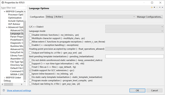

RTU3工程语法使能GCC扩展:

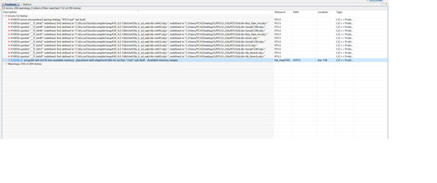

结果报错,如下图:

  • 嗯,以前的同事帮忙发的贴子,我是在ccs4下面建立的4个工程,其中三个是Static Library,编译出三个 .lib文件,一个是Executable,会调用这三个 .lib库,现在因为需要,将其移到ccs5.5环境里编译,然后报错,现在通过更改Linker里面的File Search Path的Include library file的前后顺序,先include我自己的那三个lib,然后才是libmath.a和lib.a,这样就消除了¥10056 symbol "__TI_int42"redefined ...... 这类问题,但是因为我修改了cmd文件,在flash里划分了好几块,结果目前出错了,

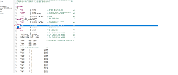

    我将FLASH的头两个字节,划分出来做一个固定的版本信息保存,在main函数里就可以指定区域(#pragma DATA_SECTION(rtuVersion, "VERSION")),cmd改为
    INFOD : origin = 0x1800, length = 0x0080
    VERSION : origin = 0x5C00, length = 0x0002
    FLASH : origin = 0x5C02, length = 0xA37E
    同时也在sections里指定了 VERSION     : {} > VERSION,
    这样在ccs4中都是编译没问题的,可是到ccs5.5里,编译完后会报错,#10100-D conflicting placement
    .cio : {} > RAM
    编译完结果,
    在 《VERSION : {} > VERSION》这一行前面报错,#10100-D conflicting placement,
    在《.cinit      : {} > FLASH》这一行前面报错,#10099-D program will not fit into available memory. placement with alignment fails for section ".cinit" size 0xdf . Available memory ranges: lnk_msp430f5438a.cmd /RTU3 line 154 C/C++ Problem
    在《.const      : {} > FLASH》这一行前面报错,#10099-D  program will not fit into available memory. placement with alignment fails for section ".const" size 0x31b1 . Available memory ranges: lnk_msp430f5438a.cmd /RTU3 line 155 C/C++ Problem
    是我在那里设置不对吗?
    我已经在 工程的compiler设置里的Predefined Symbols里添加了 __LARGE_DATA_MODEL__,

    "../lnk_msp430f5438a.cmd", line 148: error #10099-D: program will not fit into available memory. placement with alignment fails for section ".cinit" size 0x4f0 . Available memory ranges:
    FLASH size: 0xa380 unused: 0x0 max hole: 0x0
    map文件里写的
    .cinit 0 00000000 000004f0 FAILED TO ALLOCATE
