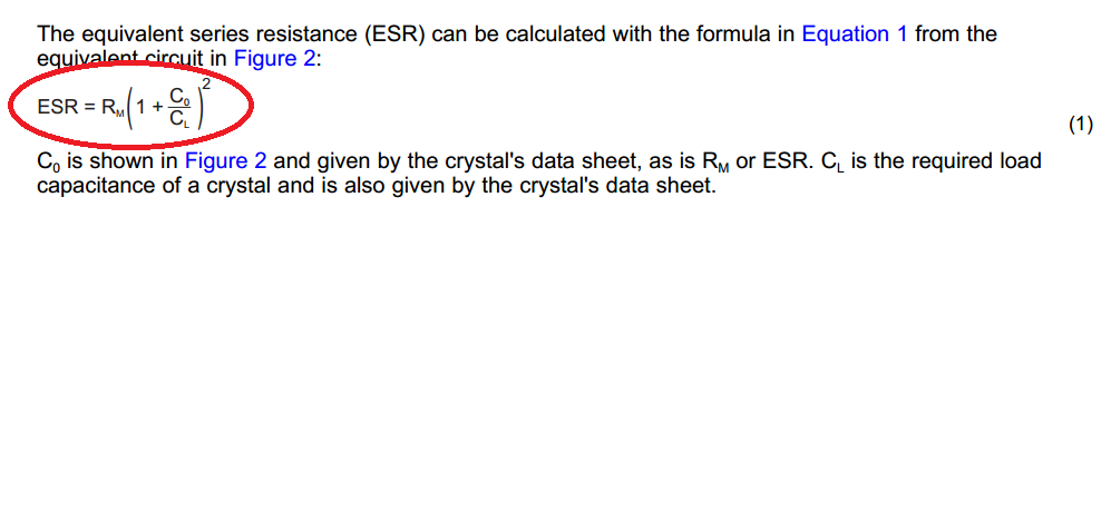

这个关于晶体设计的部分,这个ESR的计算怎么推导出来的。
