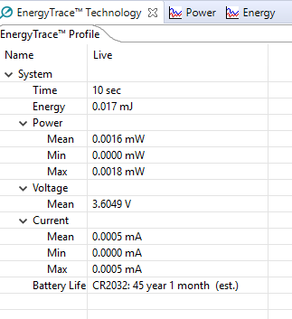

  • 使用MSP430FR5969 launchpad 配合 例程 测试结果为0.5uA(使用CCS内部的 EnergyTrace )

  • 5849 lpm3 功耗测试正常,为 0.5uA。是我们自己板子的问题。还是非常感谢您。
