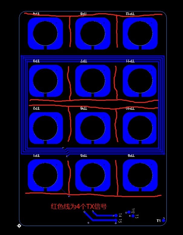

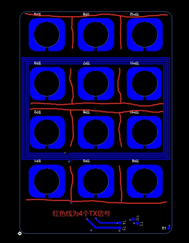

1、电容IO都支持TX,RX吗?  参考原理TX IO 3个:CAP0.0,CAP1.2,CAP1.3,RX IO 4个: CAP0.1,CAP0.2,CAP1.0,CAP1.1;我司按键板由于TOUCHPAD中间要淘约7.8MM通孔,TX,与RX需要重新分配,TX IO 4个:CAP1.0,CAP1.1,CAP1.2,CAP1.3  RX IO 3个:CAP0.0,CAP0.1,CAP0.2,如下:

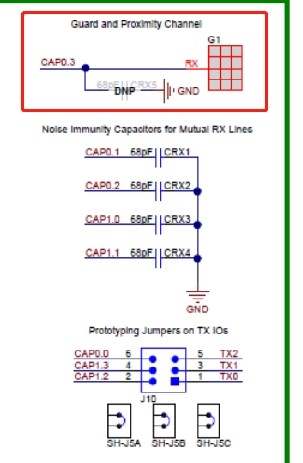

4、推荐设计上CAP0.3 IO作用是什么?
    请给出具体的参考设计的链接,我们具体看一下,谢谢

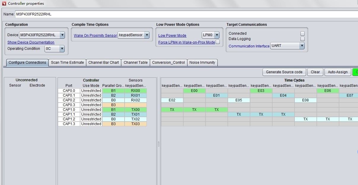

    烧录的话,您可以使用jtag接口。若是需要和CapTIvate 设计中心通信的话,在CapTIvate 设计中心有“通信接口”选项。它有4个选项:NONE,UART,BULK_I2C,REGISTER_I2C。

    已经根据你之前的信息打板回来了,现在碰到的问题是:触摸键盘没有产生中断,也无法通过I2C读取键盘状态。

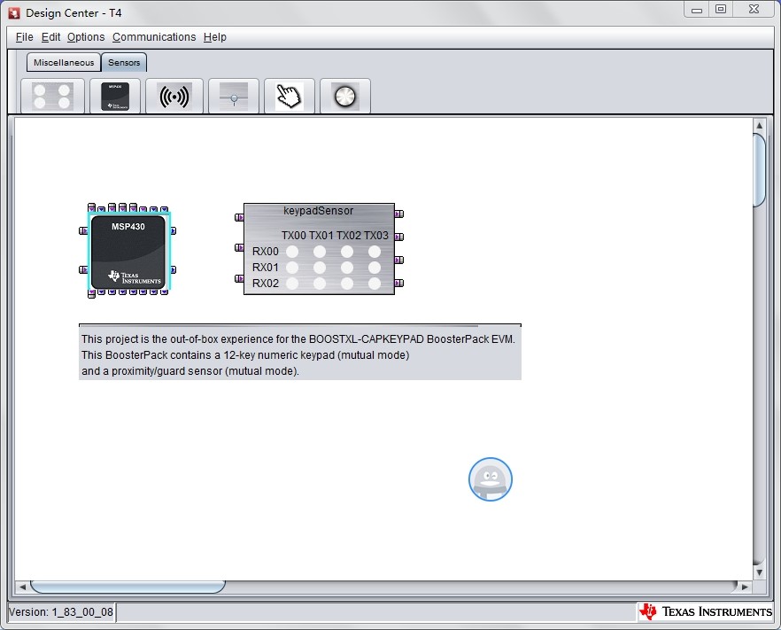

  • 目前是使用CapTIvateDesignCenter生成的项目 ,使用CCS调试的,我没找到按键的中断服务,能否告知一下?还有能否回复一下我使用CapTIvateDesignCenter的配置是否有问题,根据我们自己所设计的原理图。

    CAP0.3的作用的接近唤醒。

    连接的硬件工具用的什么? CapTIvate-PGMR吗? 有么有正常安装驱动?连接不上GUI有没有报错,比如没有发现HID?
