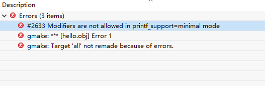

在CCS10.0的环境下使用sprint函数报错,出现如下错误,请问老师们有解决方法吗?

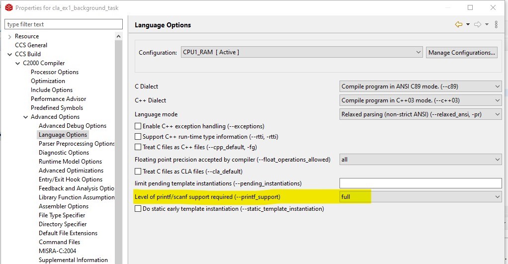

我的是28388D,我在library function assumptions中没有找到相关的设置

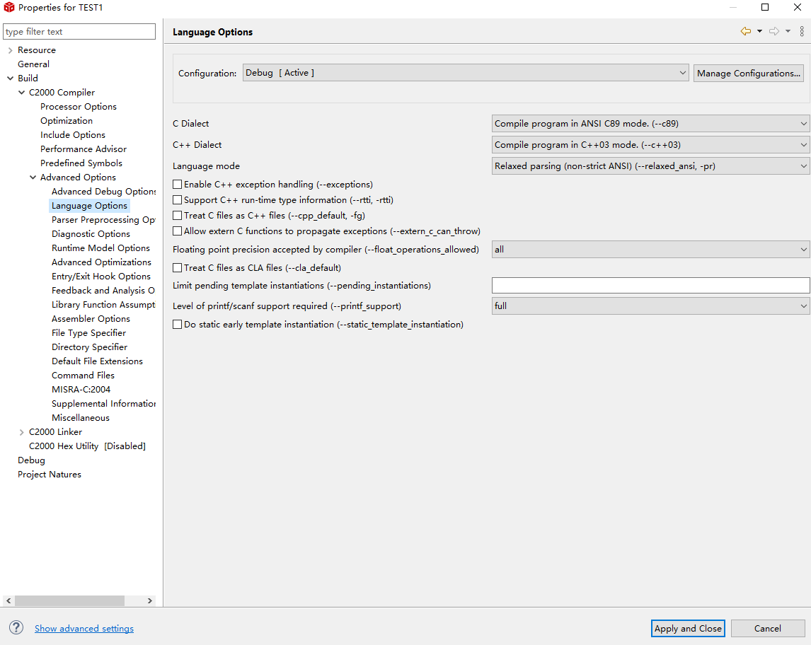

你好,我已经进行了相关的设置,但依旧不行,我是CCS10.0的编程环境,芯片为28388D
