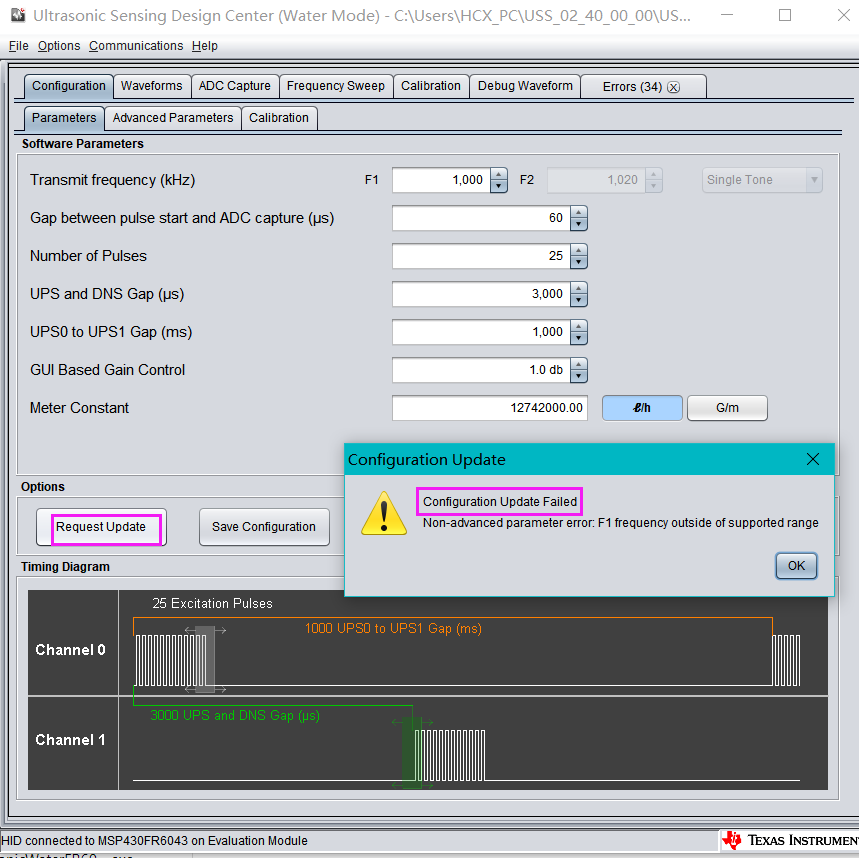

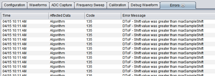

EVM430-FR6043开发板连接USS应用软件,更新参数设置提示失败,检测的数据也有错误。
  • 您可以参考用户指南来查看 参数的范围是否符合标准:
    C:/ti/msp/USS_02_40_00_00/USS/docs/UserGuide/UserGuide/ch_config.html#water-meter-configuration
    我这边测试是可以更新成功的
    您使用的是开发板的话,下面是如何配置的?另外板子内烧录的是什么程序?
