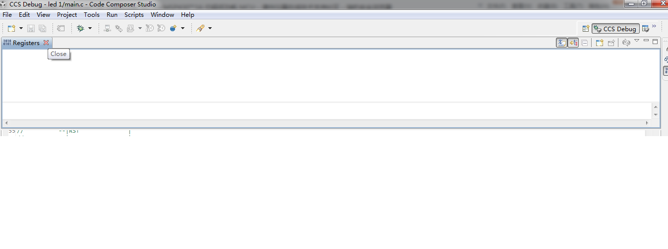

之前运行还是好好的,不知道被我动了那里,MSP430的寄存器(register)就在也没有被我调出来,请问我该怎么样才能显示出来所以的寄存器,如图
不是,一般打开之后不是有IO和其他端口的寄存器嘛!而我的现在就是这些寄存器找不到了,就是register里面的内容没了
1、Fuchong的建议是个好办法。对于楼主是在找不到原因的时候,由不想去设置的话。直接删除工程目录下.metadata文件夹,重新导入工程即可恢复视图。
2、或者使用CCS自带的设置,恢复默认视图。
3、另外楼主有没有连接target board?
