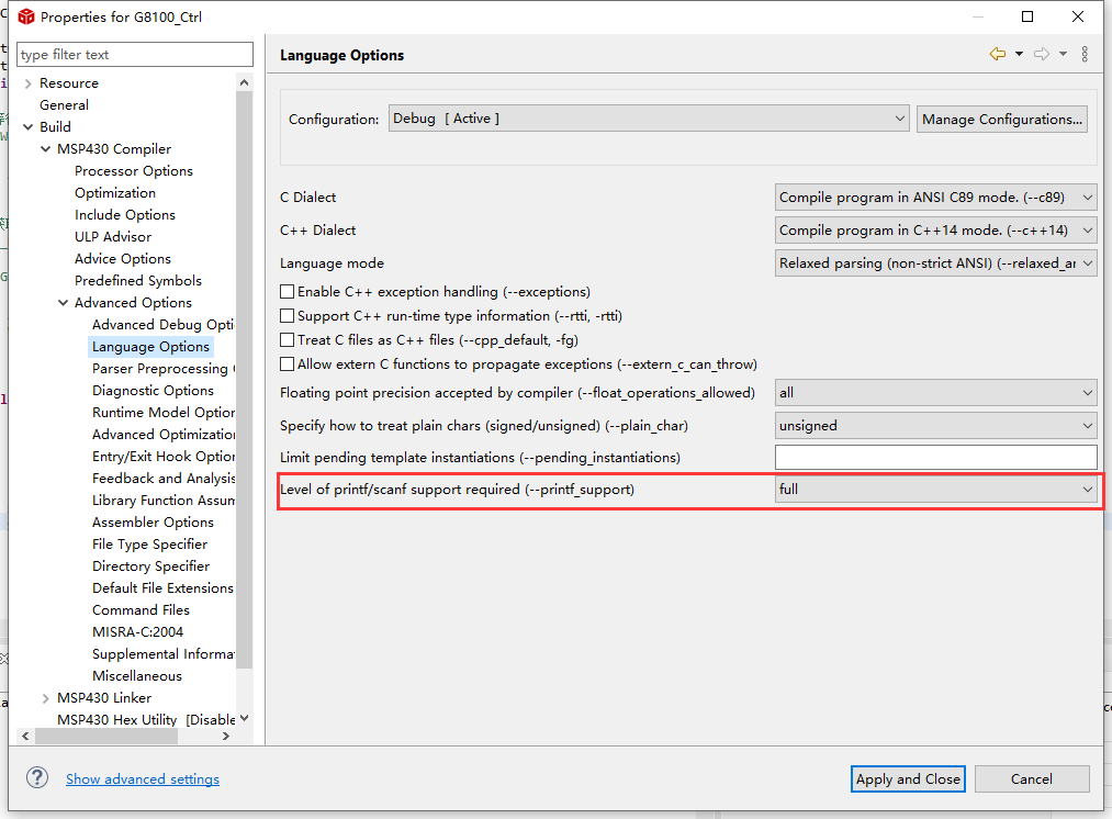

只能输出cnt=,字符输出没有问题,整型输出没有任何东西。
请问这种问题有什么办法可以解决吗?
  • 请问您的printf_support配置是什么?
  • 选择的是full
