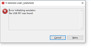

使用CCS新建的Demo程序, 无法烧录进MSP430F2012官方评估板, 请问我使用的是SBW接口(硬件仿真器使用的是JTAG), 在IDE内部需要设置些什么?
请问有什么具体的错误提示?您使用的开发板具体型号是什么?
您使用的烧录器型号是什么?一般来说,CCS是自动选择SBW/JTAG的

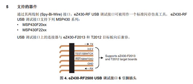

The 2-wire JTAG debug interface is also referred to as Spy-Bi-Wire (SBW) interface. This interface is supported only by the USB emulators (eZ430-xxxx and MSP-FET430UIF USB JTAG emulator) and the MSP-GANG430 production programming tool.
一般来说,该开发板是配合EZ430-F2013来使用的
https://www.ti.com.cn/tool/cn/EZ430-F2013

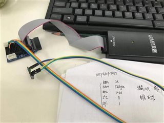

您现在是如何使用的呢?
SBWTCK接TCK SBWTDIO接TDO 使用如下仿真器连接板子的

如之前所说: This interface is supported only by the USB emulators (eZ430-xxxx and MSP-FET430UIF USB JTAG emulator) and the MSP-GANG430 production programming tool.
应该是仿真器的问题。您手边没有eZ430-xxxx and MSP-FET430UIF USB JTAG emulator等可以尝试一下?
