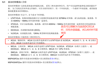

控制器上面没有外部晶振,程序使用的是DCO时钟,在使用ACLK时钟时发现时钟对不上,请问这是为什么?还是说DCO不能用ACLK时钟?

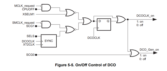

您可以看一下用户指南的Figure 5-5. On/Off Control of DCO
https://www.ti.com.cn/cn/lit/ug/slau144j/slau144j.pdf

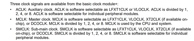

以及 5.1 Basic Clock Module+ Introduction
