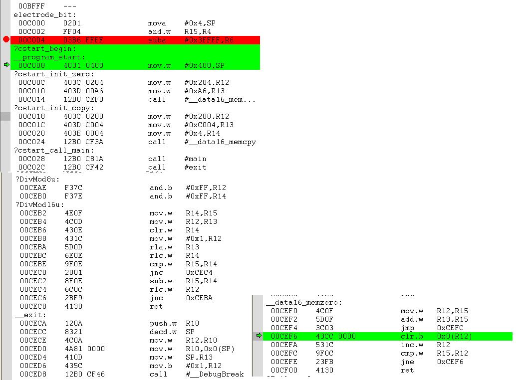

这个图是我用IARforMSP430的反汇编对话框中的。我调试的程序开始就在进入了_data16_memzero这个函数了,在地址为00CEF6到00CEFE中死循环了。
我知道什么原因,是我初始化了TIMB时钟的,但是没编写中断函数,当我把中断使能取消了就通过了。但是我一直不明白他为什么会进入这个死循环,不知道原理。
还有就是程序开始是从汇编_Programm_start开始的吧,资料上说他开启的时候自己开启了看门狗,我怎么没看到汇编代码开启看门狗那?在Cstartup.s43里找了一段代码:

我用的MSp430G2553,在IAR for 430上调试,反汇编窗口输出的信息如图所示。
在调试中出的问题是,程序进入了反汇编对话框中的_data16_memzero这个函数,在地址为00CEF6到00CEFE中死循环,跳不出来。
我知道原因在那里,是我在程序中使能了TIMB时钟的溢出中断,但是没有编写中断函数。网上资料说在Cstartup.s43这个文件里,说看门狗在430启动的时候自动开启,但是我看了里面的相关代码:

我在里面找到了关闭看门狗的函数,怎么没有初始化开启看门狗的程序那?
还有我还找到了_data16_memzero 这个标志,但是声明的是全局标志,他的具体指向代码在IAR for 430的那个文件夹里,我一直没找到,所以一直没从原理上明白为什么进入了死循环,只是知道了原因。

一直在_data16_memzero里死循环可能是因为程序最开始初始化变量的时候有大数组需要初始化。导致看门狗不断复位。这个初始化的过程是在进入main之前,有2种方式你可以尝试:
1.对你的数组用 __no init_定义,上电编译器不产生特殊的附加函数去初始化RAM
2. B修改IAR中Cstartup.S43文件中__program_start子程序,增加一个关闭WDT的操作或者设置WDT时间长度超过32MS
C在Project--Options--Linker--Config中选择 Override default programe,并将
Entry lib 设置成 __program_start
另外G2553没有timerB,我想你说的可能是TA1。由于缺少中断向量入口,导致复位。
有啥问题,咱再交流

1.你说的设置wdt看门狗时间长度是在main.c函数里那?还是在Cstartup.s43里? 如果在Cstartup.s43里,我怎么只在那里面看到了关闭看门狗啊,没看到开启关门狗的程序。

2.这个_data_memzero子程序 在那个文件夹里?你能提供一下这方面的资料吗?
按照您的,Cstartup.s43文件中 加了 #define DISABLE_WATCHDOG //关闭狗 ,还是不行?
后面我对 数组用 __no init_定义了,才行;
单独 关看门狗 不行啊?
