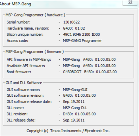

  • 我这个设备怎么更新固件,我更新一下固件试试能不能解决。你们这边有没有要更新的固件
  • 您可以点击一下GUI的About来查看您烧录的软硬件版本,如
    通过查看您的硬件版本以及软件的发行说明来看一下哪种组合是最兼容的
    software下载的话,您可以看一下
    https://www.ti.com/tool/download/MSP-GANG-SOFTWARE
    您可以看一下显示屏上的错误,看是否在https://www.ti.com.cn/cn/lit/ug/slau358q/slau358q.pdf
    51页的 Errors from the MSP-GANG Firmware.
    从而确定是否是firmware的问题
  • 这是我的软硬件版本,我现在怀疑我的硬件设备里面的程序没了,我如何重新更新我MSP-GANG里面的程序固件
  • 就我所知这个程序是由Elprotronic 来提供的
    https://e2e.ti.com/support/microcontrollers/msp-low-power-microcontrollers-group/msp430/f/msp-low-power-microcontroller-forum/1003025/msp-gang-msp-gang-programmer-can-t-passed-selftest/3706059?tisearch=e2e-sitesearch&keymatch=MSP-GANG%20self%20test%20failed#3706059
    和您的情况相同,还是建议您联系之前给出的客户支持部门的技术部门来申请退换
