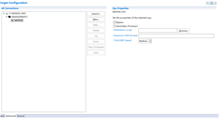

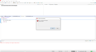

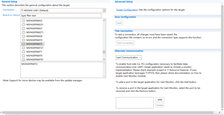

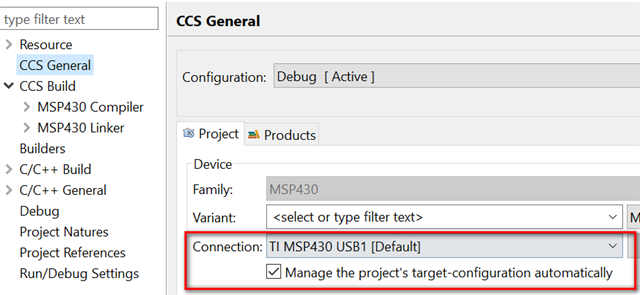

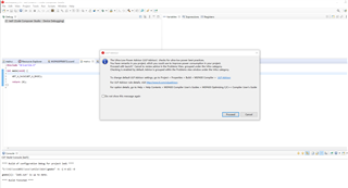

在ccs中如何设置使用MSP430-FET430UIF下载程序

您使用的是什么板子?仿真器在电脑设备管理器中是可以正常识别吗?
您直接使用uniflash试一下
我使用的是MSP430-FET430UIF配上开发板,按我之前的图烧写的,可以正常烧录
设备管理器可以识别到MSP430-FET430UIF,我是自己设计的msp430fr6972的系统板,uniflash是怎么使用?
